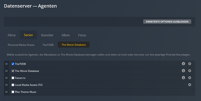

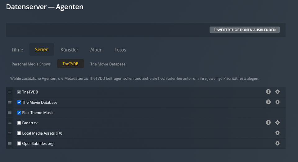

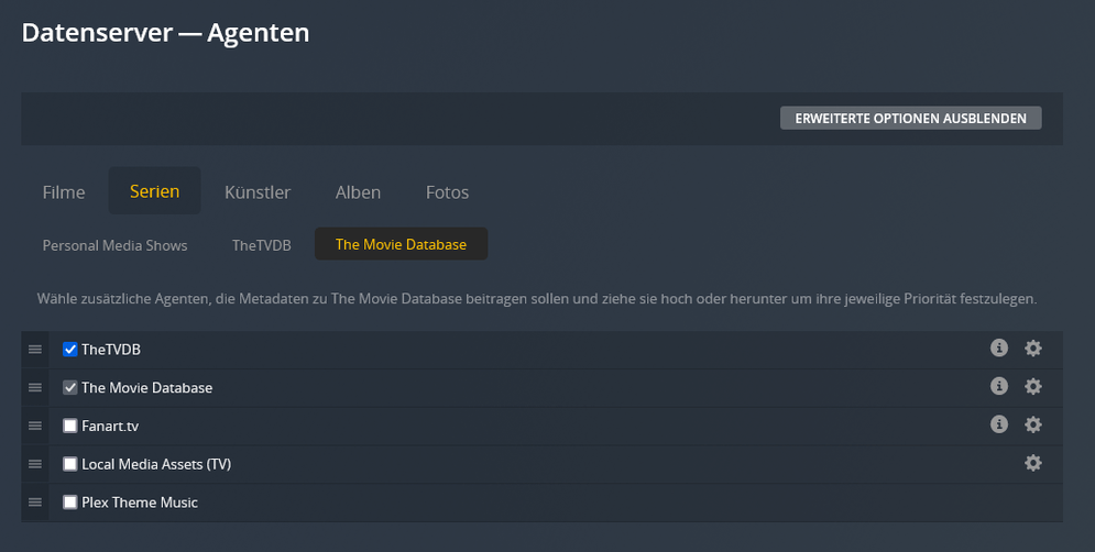

Hier die Agenten für Plex:
Ich denke ja mal es liegt da irgendwo der Fehler?

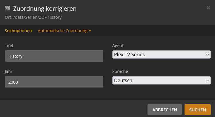

Ich kann auch keinen anderen Agenten als Plex TV Series wählen.
Hat da jemand einen Tip?
Danke :slight_smile:
Die Server-weiten Agenten-Einstellungen greifen nur für die veralteten Agenten. Die Konfiguration für den Plex TV Series-Agenten erfolgt in den einzelnen Mediatheken (unter Erweitert).
Sofern von dir dort nicht anders eingestellt verwendet Plex TV Series die Episoden-Reihenfolge von The Movie Database. Dort ist tatsächlich die Udo Jürgens Folge als Folge 30 gelistet (Pong & Co. ist Folge 27).
Wenn du für diese konkrete Sendung die Reihenfolge von TheTVDb verwenden willst kannst du das wie folgt anpassen:
  1. Bearbeite die Sendung ZDF History (:pencil2:)
  2. Gehe auf den Erweitert-Tab
  3. Ändere die Option Episoden-Reihenfolge auf TheTVDB (Aired) und speichere die Änderungen
  4. Aktualisiere die Metadaten der Sendung
