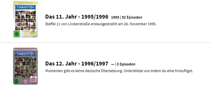

Die Jahre 12 bis 33 werden vom neuen TV Series-Scanner nicht erkannt und sind ‘unmatched’.
Die Metadaten auf TVDB sind komplett, aber bei TMDB sind für genau diese Jahre keine Episoden hinterlegt. Ist das der Grund?
Die Einstellung Episode Ordering = ‘TheTVDB’ für diese Show hat auch nicht geholfen.
Hier fehlen die besagten Staffeln auch: Lindenstraße (1985) | Plex is where to watch your movies and TV
Das dürfte der Grund sein. Versuch nach der Änderung der Episoden-Reihenfolge mal eine Aktualisierung der Metadaten für die komplette Sendung.
