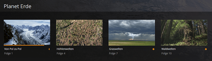

Allerdings ist das zweite Problem ziemlich ärgerlich. Ich probiers mal mit Bilder zu dokumentieren.
Ich habe 5 Discs. Auf jeder Disc sind ca. 3 Episoden drauf. Das nachfolgende Bild zeigt Disc 1 und im rot markierten Bereich sind die auf der Disc enthaltenen Episoden:
Problem ist nun, das PLEX nicht die einzelnen 5 Discs erkennt, sondern den 5 Discs einfach die ersten 5 EPISODEN zuweist. Logisch macht PLEX das, weil die Serie in der DB nicht in Discs unteilt ist, sondern in ebendiese Episoden. In PLEX sieht das dann so aus:
Disc 1 heisst jetzt Pol zu Pol, Disc 2 heisst Bergwelten usw.
Ich hoffe mit der Bebilderung wird mein Problem ein bisschen verständlicher.

Ok dann habe ich das jetzt so richtig gemacht bzw. geht es nicht besser: (Das “Folge 1, 4, 7, 10” nervt mich schon stark :D)
