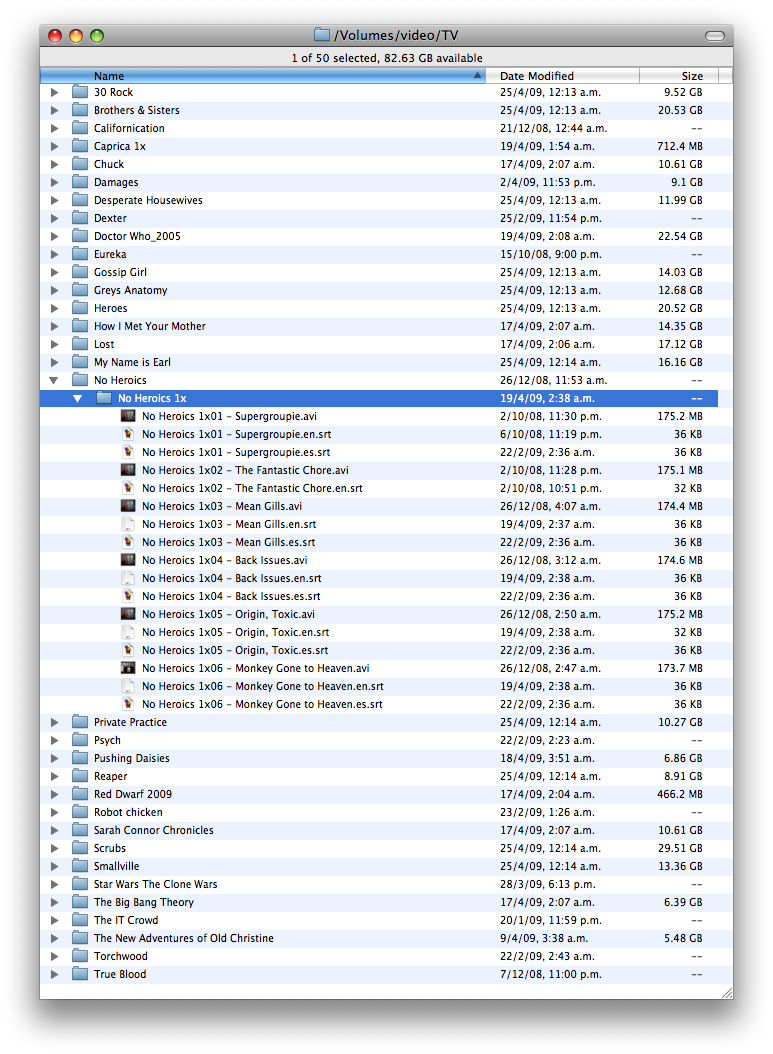

En mi caso la estructura es así:
En versiones anteriores XBMC no me lo reconocía y tuve que añadir ciertos patrones RegEx al fichero AdvancedSettings.xml. Cuando moví todo a Plex mantuve ese fichero (en ~/Library/Application Support/Plex/UserData ).
Ahora lo he quitado y sigue funcionando, con lo que supongo que finalmente el patrón que utilizo ha sido adoptado por el core.
Lo más importante para que lo reconozca es:
-Que sigas una estructura con lógica y constante (yo para mantener todo organizado uso una combinacion de [Episode Linker](http://forums.plexapp.com/index.php?showtopic=2822) y [TVRenamer](http://robmeerman.co.uk/coding/file_renamer)(1).
-Que recuerdes que Plex/XBMC sólo busca el nombre de la carpeta para la serie y el episodio/temporada para el episodio en cuestión.
-Que los títulos más vale que estén en inglés o se vuelve imposible encontrarlos.
Revisa los estilos de estructura en el [segundo enlace](http://wiki.plexapp.com/index.php/Changing_TV_Show_Naming_Conventions) que te ha dado Gabo. Ahí explican como utilizar AdvancedSettings.xml para incluir estructuras más... esotéricas.
