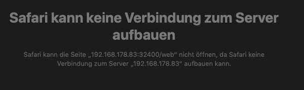

Ja jetzt haben wir den Salat. Habe die Einstellungen auf der NAS zurückgesetzt und die Plex App dann neu installiert. Wenn ich auf konfigurieren klicke wird angezeigt dass ich keine Verbindung zum Server aufbauen kann. Was ist denn nun los ?53
Eventuell hat dein NAS jetzt eine andere IP bekommen. Die müsstest du rausfinden. Ich kann dir dabei leider nicht helfen, ich kenne die Geräte nicht.
Nein, ich habe an der FritzBox der NAS eine feste IP vergeben
Wie gesagt, ich kenne leider die WD Geräte nicht. Ich habe keine Idee was man hier probieren könnte.
