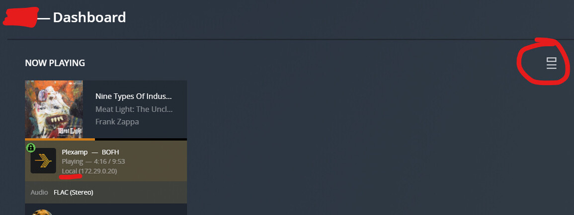

Wenn du etwas abspielst und dann in der Web App auf “Dashboard” gehst, wird die Verbindung als “lokal”, “entfernt” oder “indirekt” aufgelistet?

“Now Playing” im Dashboard zeigt an, dass die Daten “lokal” abgerufen werden
