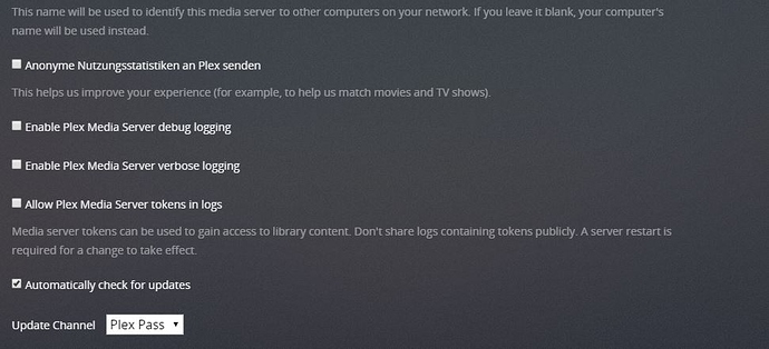

Hallo, wie kann ich die Server Sprache ändern. Bei mir ist das alles irgendwie durcheinander.
Dachte immer das wäre normal, aber als ich letztens bei wen anders Plex eingerichtet habe, ist mir das aufgefallen. Bei demjenigen war alles auf deutsch.

also das ist in web aber zb auch in der android app. wenn ich meinen server auswähle ist es auf englisch und den fremden server auf deutsch
Könnte auch dem Server Build liegen. Was ist das für ein NAS?
ist ein qnap nas mit 4.2.5 firmware, also noch die 32 bit
Ah, das scheint ein bekanntes Problem mit einigen NAS Plattformen zu sein.
Da hilft nur Abwarten und Tee trinken.
Habe jetzt mein QNAP NAS auf 4.3.3 geupdatet und das Plex auch auf 64 bit. Jetzt ist alles auf deutsch
