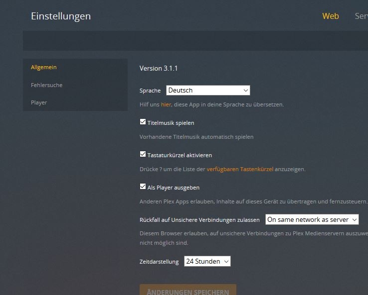

Settings - Web - Allgemein
‘Rückfall auf Unsichere Verbindungen zulassen’ = immer
Danach Web Seite neu laden lassen

Hi!
Habe auf IMMER gestellt, gespeicher, abgemeldet, seite neu geladen, angemeldet, Server immer noch nicht da …
Und nun?

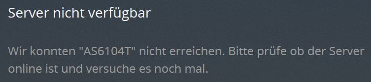

Seten-Ladefehler … :frowning:
Die NAS oder ‘Plex-abgemeldet-neu-angemeldet’?
Das sind die Screens nach NAS-Reboot / Plex-Ab-und-Anmeldung / …
bin jetzt beim ersten Screenshot auf ‘erneutes Laden der App über eine unsichere Verbindung’ gegangen - Seite refreshed sich - ‘You are logge din, wait you will be directed (oder so)’ - nach zwei Minuten geht die normale Plex-Seite auf - und es kommst schon wieder das erste Bild … :frowning:
