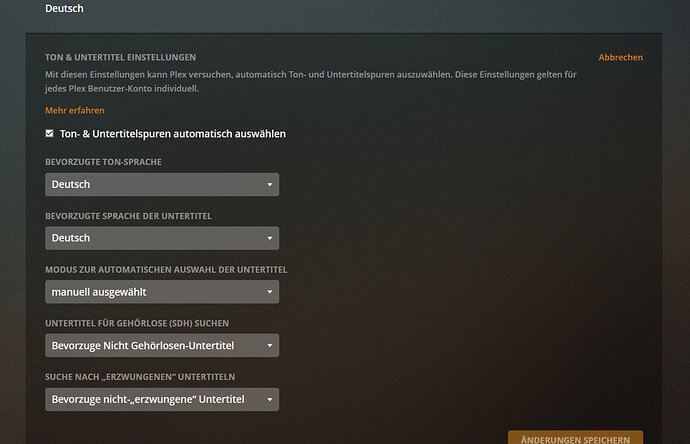

Ich musste meinen Nvidia Shield TV einmal neu aufsetzen wodurch ich auch den Plex Server neu einrichten musste. Nun ist es so das bei mir die im Browser Standartisierte Sprache deutsch auch übernommen wird, jedoch nicht bei einem Freund dem ich den Server Teile. Ich habe in seinem Plex Account die automatische Sprache auf deutsch gestellt und der Client wurde auch schon neu gestartet jedoch bei Filmen /Serien die eine deutsche und englische Tonspur benutzen wird immer die englische wiedergegeben bis man die Sprache manuell ändert.

Außerdem funktioniert das nur, wenn in dem jeweiligen Benutzeraccount auch wirklich der Haken gesetzt ist. Nur die Sprachen auszuwählen genügt nicht.

Das komische daran ist das ich erst nichts an Einstellungen geändert habe, denn bis gestern auf dem alten Server lief alles bestens. Nachdem ich den Server neu installiert habe seinen Account verbunden habe stand ja schon alles auf deutsch und auch der Haken ist gesetzt.
Dann habe ich alles einmal auf englisch und wieder deutsch gestellt aber scheint nicht übernommen zu werden.
