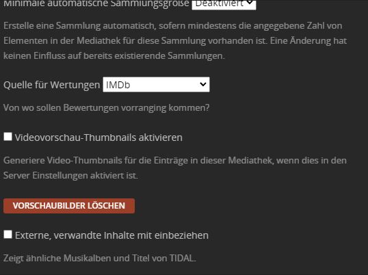

Folgende Einstellungen beim Agenten habe ich, die ich jedoch NICHT verändert habe.
Das sind nicht die Einstellungen für die Mediathek.
Bearbeite die Mediathek selbst.
Auf dem “Erweitert”-Tab wird der ausgewählte Agent angezeigt.
Ah, sorry. Anbei Screenshots von den Einstellungen:
