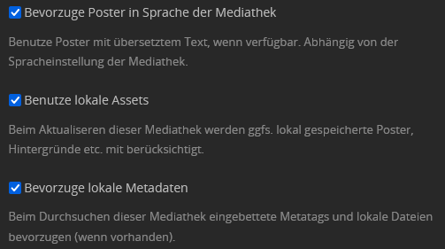

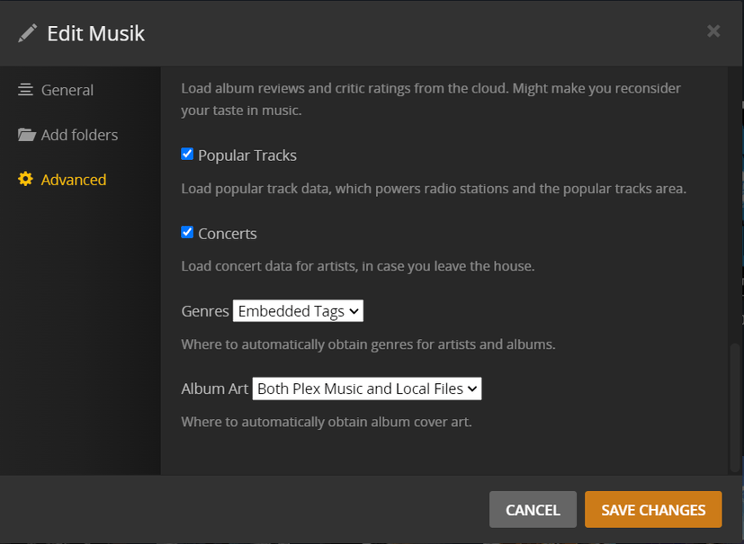

Auf der selben Einstellungsseite gibt es weiter unten einen relevanten drop-down selector.
Guten Morgen Otto!
Das sind die Settings der Mediathek und da ist kein Drop-Down-Menü oder welche Settings, bzw. welches Drop-Down-Menü meinst Du genau?
Danke Dir
Da du von “Covern” sprachst, bin ich davon ausgegangen, dass es sich um eine Musik-Mediathek handelt:
Meinst du etwa Filme oder Serien?

Ich denke, dass du am besten fährst mit dieser Strategie:
  1. kontrolliere das Vorhandensein lokaler Poster-Grafikdateien, passend benannt und an der richtigen Stelle in der Ordnerhierarchie wie hier dokumentiert:
    Serien: https://support.plex.tv/articles/200220717-local-media-assets-tv-shows/
    Filme: https://support.plex.tv/articles/200220677-local-media-assets-movies/
  2. Aktivieren von “Use local assets”/“Benutze lokale Assets”
    (das hast du ja schon gemacht)
  3. Entfernen aller manuellen Posterzuordnungen aus der Mediathek, so dass wieder die Standardeinstellungen zum Zuge kommen. Denn wie oben erläutert, sind die früher manuell gemachten Auswahlen jetzt in vielen Fällen falsch: Reset all manual poster selections in a library at once or unlock other metadata fields
  4. Metadaten aktualisieren
Die obige Prozedur kann man auch erst mal an einzelnen Elementen testen, anstatt gleich die ganze Mediathek zu “behandeln”. Hier steht, wie das prinzipiell geht: Problem with Movie Actors after update to version 1.25.4 - #14 by OttoKerner
