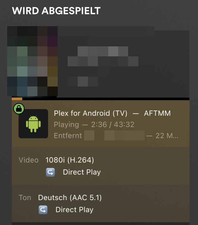

Hallo zusammen,
habe gestern noch etwas getestet. Im lokalen Netzwerk und mobile läuft alles super.
Im fremden WLAN (egal welches), puffert Plex alle 5-10 Sekunden. Dabei ist es egal, ob iPhone oder Fire TV:
grafik
grafik
@OttoKerner - 22 Mbps müsste doch auch in einem entfernten/fremden Netzwerk gestreamt werden können?
Stelle ich die Qualität am iPhone auf 720p und 8Mbps, läuft auch im entfernten WLAN alles flüssig. CPU/RAM habe ich mir auch angesehen, da ist die Auslastung bei maximal 50%.

Davon kannst du leider nicht ausgehen. Die tatsächlich erreichbare Bitrate hängt von einer Reihe von Faktoren ab, nicht nur davon wie hoch die nominale Bandbreite der beiden Internetzugänge ist.
@OttoKerner - seltsam, da der selbe Film zuvor immer in dem Netzwerk funktioniert hat. Kann ich denn im Log irgenwas schauen, das hier weiterhilft? Danke!
PS: Das seltsame ist auch, dass es wenn ich den Player im entfernten Netzwerk auf “Auto” gestellt habe, auch nicht richtig läuft. Vor nem Monat grob hatte ich nie Probleme beim Abspielen von Filmen oder Serien - egal in welchem Netzwerk. Am Ende ist es vll doch die FRITZ!Box, die irgendwas “nach außen” blockiert.
Hallo zusammen, ich habe es vorrübergehend mal so “gelöst”, dass ich die maximale Wiedergabe übers Internet auf 8 Mbps gestellt habe - damit läuft der Stream auch im entfernten WLAN flüssig. Zuvor ging aber auch mehr. Ich bleibe weiter dran und versuche euch auf dem Laufenden zu halten :wink:
