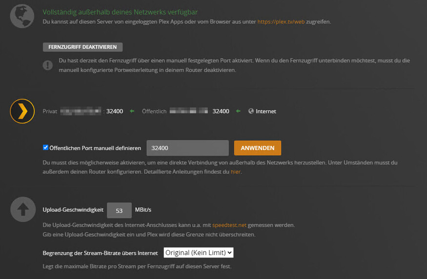

Also hab ich den kompletten Rechner mit Win Server 2019 neu aufgesetzt. Was ich gerade nichte verstehe: Ich habe den öffentlichen Port in Plex gesetzt, im Router nochmal raus genommen und ebenfalls neu gesetzt. Sieht nach dem Übernehmen gut aus:

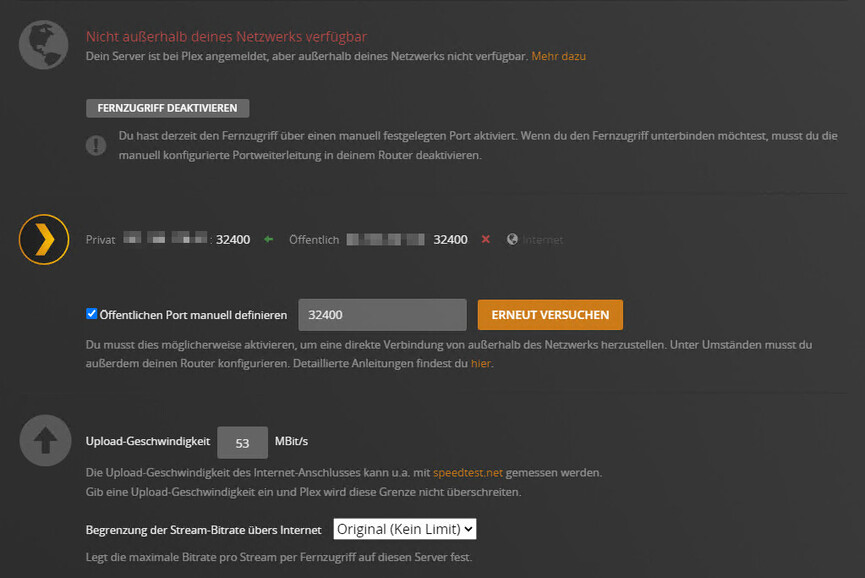

…doch nach ein paar Minuten springt es auf “icht außerhalb deines Netzwerks verfügbar”:
…habt ihr eine Idee warum? Sowas hatte ich noch nie.
Ach und über Plex.tv wird er mir dann als “Indirekt” angezeigt
Einstellungen - Server - Netzwerk - ‘Erweiterte Einstellungen’ - “Bevorzugter Netzwerkadapter”
dort mal den Netzwerkadapter direkt auswählen.
Speichern
Server ein paar Minuten stehen lassen
Server beenden und erneut starten
Wieder einige Zeit stehen lassen
Danach sollte sich das einrenken.
(Sobald das wieder geht, solltest du es auch wieder auf “Alle” Netzwerkadapter zurück stellen können.)
Hallo @OttoKerner, danke für den Tipp! Das hat leider nichts gebracht. Ich vermute, ich muss hier irgendwas im neuen Virenschutz (aktuell Sophos) einstellen. Der wird das wahrscheinlich gerade blocken.
