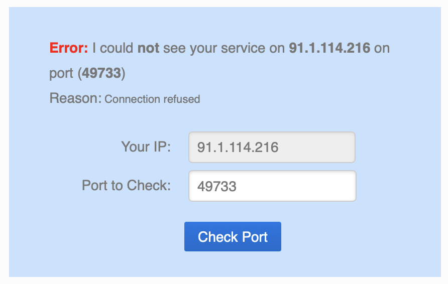

Dort kannst du auch die Portnummer des externen Ports deiner Portweiterleitung eintragen und testen lassen.
IPv6 nützt dir für Plex leider nichts. Du brauchst zwingend eine von außen kontaktierbare IPv4 Adresse an dem WAN Anschluss deines Routers. Und das ist heutzutage leider nicht mehr der Standard bei neuen Heimanwender-Internetanschlüssen.
Identische IP in Plex, der Fritzbox und canyouseeme.org. :white_check_mark:
Portnummer eingetragen. Test ohne Erfolg. :red_square:

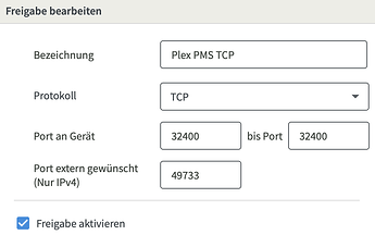

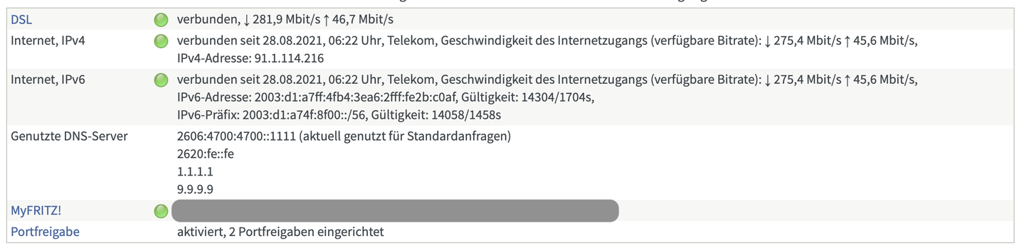

Wie sieht die Definition dieses Ports in der Fritz Box aus?
Fritzbox mit externer IP für IPv4
Fritzbox Freigaben für internen Server

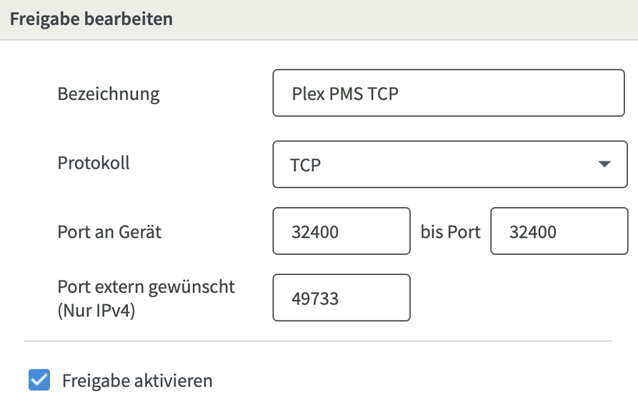

Die interne Portnummer wird in dieser Liste nicht aufgeführt. Lautet die auch tatsächlich 32400?
Deaktiviere bitte das UDP Protokoll.
Interner Port ist 32400. So sieht die URL beim Zugriff im Heimnetz aus:
Plex_Intern_IP_Port
Die Seite mit dem Fernzugriff zeigt denselben Port – und mit grünem Pfeil (siehe oben).
Ich weiß nicht, ob und ggf. wo man den internen Port umkonfigurieren kann. Dann würde ich diese Einstellung zusätzlich dort prüfen.
UDP ist deaktiviert. Ohne Erfolg.

Testweise in CanYouSeeMe.org:

Zwei Wermutstropfen bleiben: Ich mag kein aktiviertes UPNP. Mir bleibt ein Rätsel, woran die manuelle Konfiguration gescheitert ist.
Wermutstropfen gelöst! :partying_face:
Ich hatte zwar die Portfreigabe konfiguriert, aber kein Portmapping. :man_facepalming:
D. h. der externe Port wurde intern auf das gewünschte Gerät und denselben Port geroutet.
Jetzt habe ich den externen Port nicht nur freigegeben sondern auch auf 32400 gemappt:
Hat auf Anhieb geklappt.
