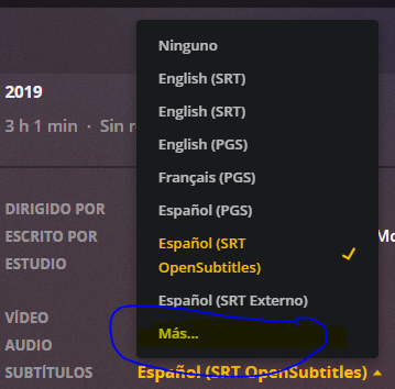

Hola a todos, mi problema es que al configurar plex desde el navegador web (por ejemple desde el google chrome) al acceder a una pelicula es posible entrar al buscardor de subtitulos y descargar varias opciones en diferentes idiomas (entre ellos el español es que me interesa)…les dejo una imagen de lo que me muestra el plex desde el navegador
Como pueden ver en la ultima imagen se me despliega el menu para señeccionar entre varios idiomas
Tambien pueden notar que me cree un login y pass en opensubtitles.org y me lo reconoce sin problemas.

Parece ser un problema en las nuevas actualizaciones.
Te sugiero que sigas estos hilos recientes donde tienen el mismo problema que tu. En los hilos en inglés aparecen más los moderadores.
Gracias lo solucione volviendo a la versión anterior…ojala arreglen este problema en la 5.2.0…tenia buena pinta
