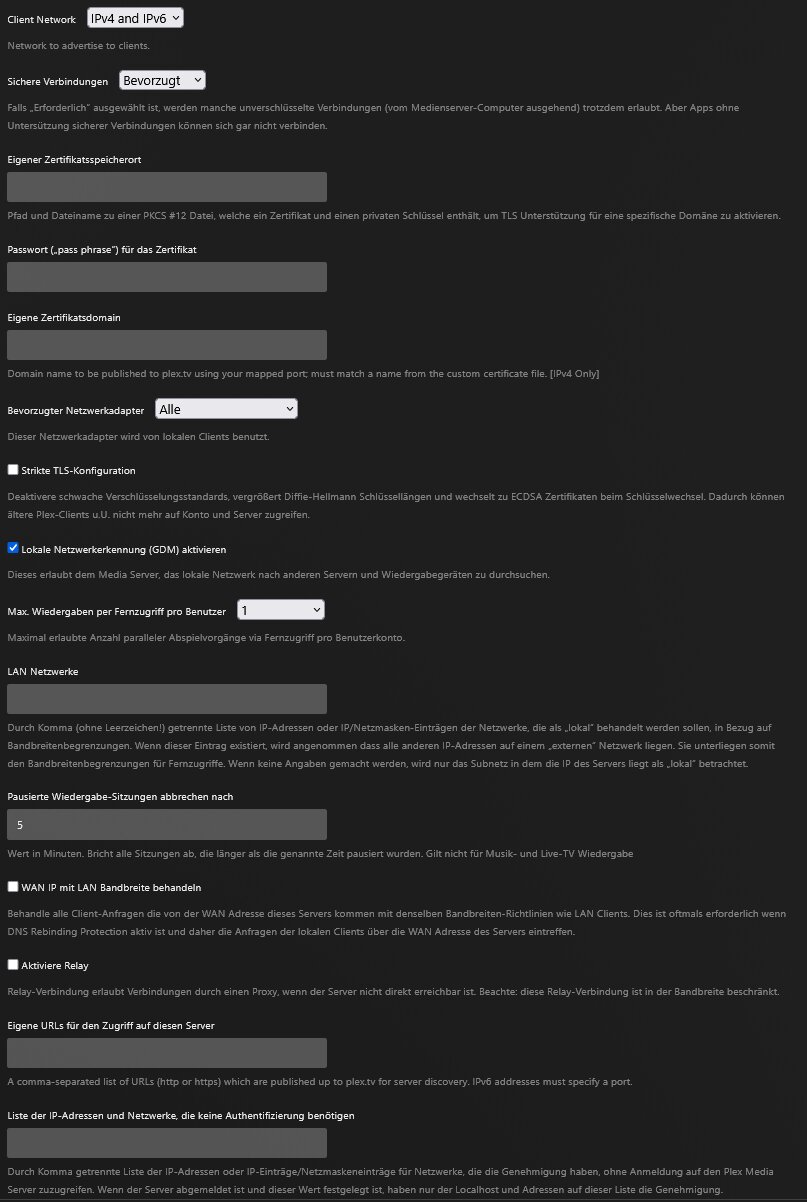

b) Netzwerk (Webhooks ist deaktiviert - am Ende von “Netzwerk”) …

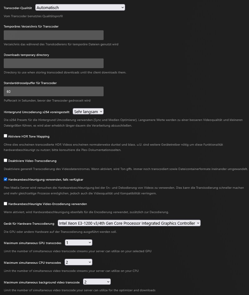

c) Transcoder …
