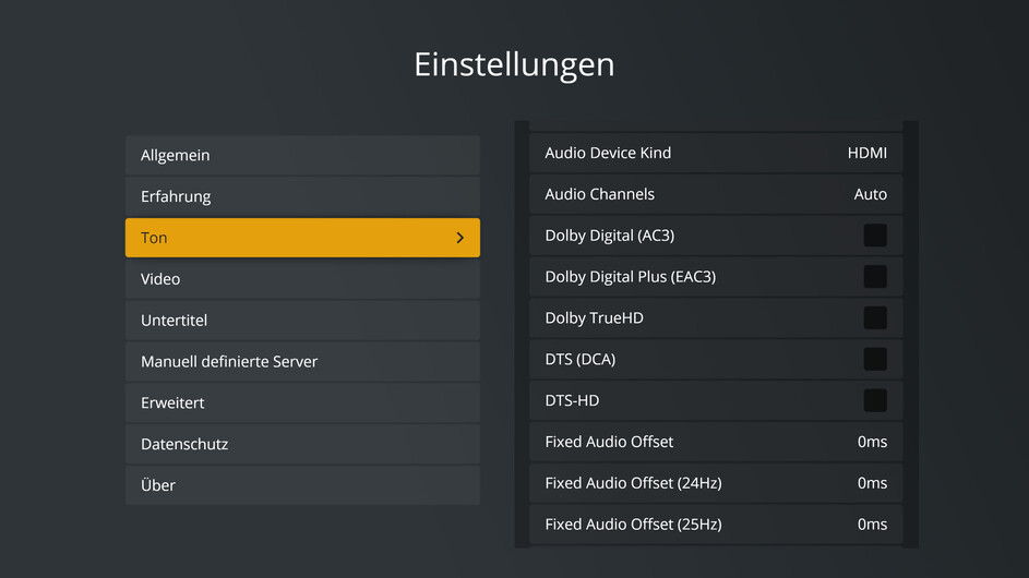

Ich versuche das mal rauszukriegen, wie die LG App sich da verhält.
Hat die LG App so was ähnliches in ihren Einstellungen?
Hi!
Ich habe den LG noch nicht! Wollte das vor Kauf klären.
Das Menü sieht von der Farbe nach Etwas aus PLEX aus! :wink:
Wo finde ich das, dann hake ich mal fluchs Alles an! :smiley:
Wenn du den LG noch nicht hast, kannst du nichts anhaken
Machst Du mal bitte? :wink:
Die PLEX App auf dem LG reicht DTS per HDMI-ARC zu einem DTS fähigen Receiver oder Soundbar durch. Einzig das Tonformat EAC3 (Dolby Digital+) wird nicht verarbeitet oder durchgereicht. Für diesen Fall habe ich einen Firestick 4K am LG-TV.
