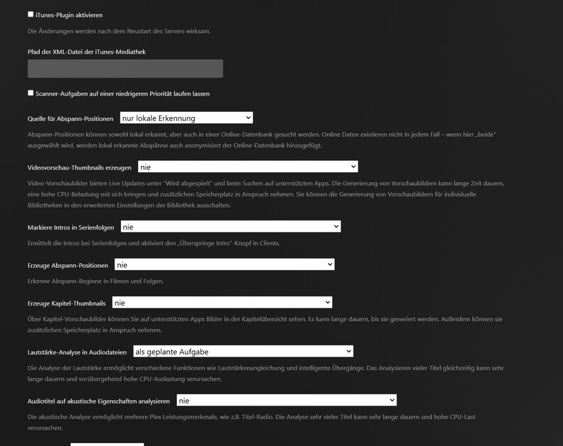

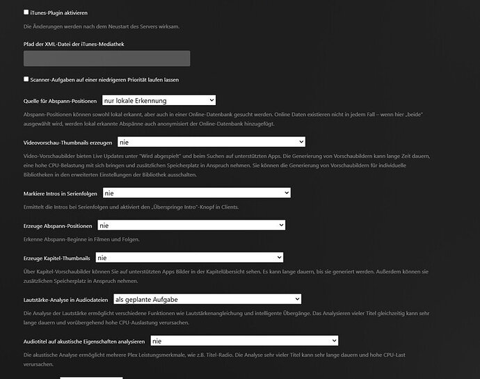

Ein Plattmachen der Installation führt also nur dazu, dass du erneut alle bisherigen Analyseergebnisse “wegwirfst” und die ganze Arbeit von vorn beginnen muss.
Mache erst mal alle anderen Analysen aus, und lasse nur die Loudness ausführen.
Einstellungen - Server - ‘Erweitert’ - Mediathek
