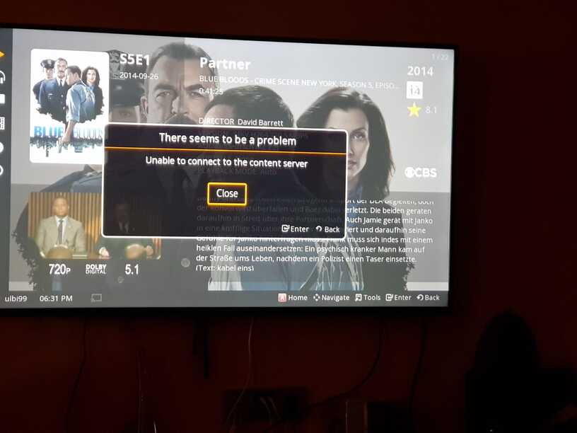

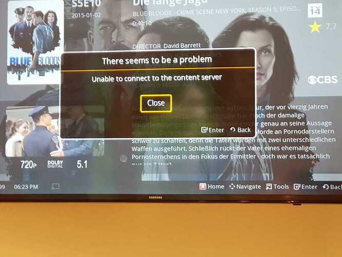

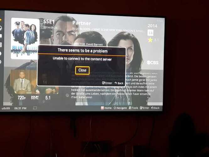

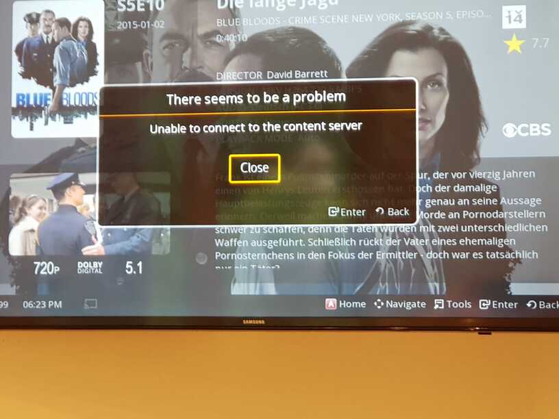

Er hat mehrere Samsung TVs und hat darauf die Plex App installiert. Er kann sich mit meinem Server verbinden und sieht die Auswahl. Er wählt einen Film aus und bekommt die Informationen, Plakat, Banner etc. angezeigt. Sobald er aber auf Play drückt erscheint die Meldung:
There seems to be a Problem
Unable to connect to the Content Server
Hat jemand eine Idee woran das liegen könnte? Er kann sich ja verbinden und sieht die Filmauswahl, sogar die Detailseite - nur das Abspielen geht dann nicht. Ich tippe mal auf Firewall im Router. Falls ja, welchen Port müsste er öffnen? Den 32400 ?

Serien kann er überhaupt nicht schauen, Filme dagegen schon. Er kann sich anmelden, sieht die Übersicht, sieht die Informationen - nur wenn er dann einen (Serien)Film starten will, kommt diese Fehlermeldung.

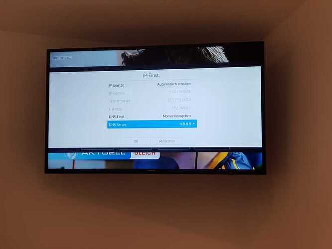

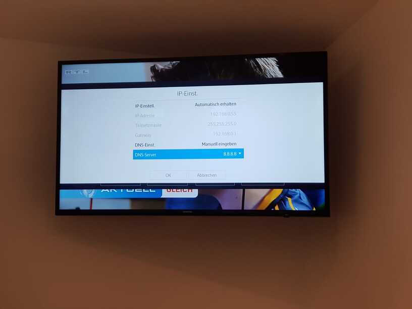

Hier mal die Ergebnisse vom Wochenende. DNS umgestellt auf 8.8.8.8 hat leider nichts gebracht:
