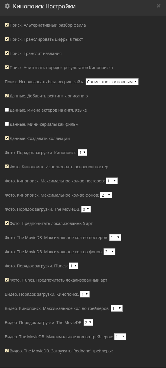

Коллеги, добрый день.
Перечитал всю тему, видел, что некоторые спрашивали то же самое, но безответно.
Спрошу еще раз - можно ли как-то настроить плагин, чтобы описание/актеров брал с кинопоиска (там все по-русски), а обложки тянул и/или с The Movie Database (если все тянуть оттуда, то много чего нет + наши актеры все по-английски ). Если ли какое-то решение? Сейчас приходится тупо в гугле искать обложку и руками подшивать к инфо с кинопоиска, ибо на кинопоиске сами знаете какие обложки :frowning:
Спс заранее!
