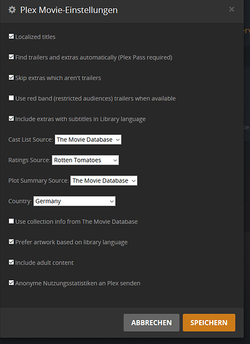

Ich habe Folgende Einstellungen:
Des weiteren habe ich am Wochenende nach deinen Angaben die Deutschen Filmtitel hinbekommen.
Daher sollten alle MEthadaten auf neustem Stand sein.
Kann man daraus etwas rausfinden?
Bei dem Einten Screen sieht man ja Country auf USA, kann man da auf Germany oder Schweiz stellen?
Danke und Gruess
Unbedingt.
Wenn du ‘Extras’ willst, darfst du natürlich diesen Haken nicht setzen: “Skip Extras which aren’t trailers”.
Wenn du keine Kinder im Haushalt hast, kannst du ruhig “Use red band…” und “Include adult content” aktivieren.
Sobald du das eingestellt hast, probiere es erst mal mit ein paar einzelnen Filmen aus.
“Metadaten aktualisieren”
Besten Dank OttoKerner
Die Extras und die Trailers tauchen nun auf.
Ich habe deine EInstellungen mal übernommen, da meine Kinder noch nicht TV Tauglich sind :-).
