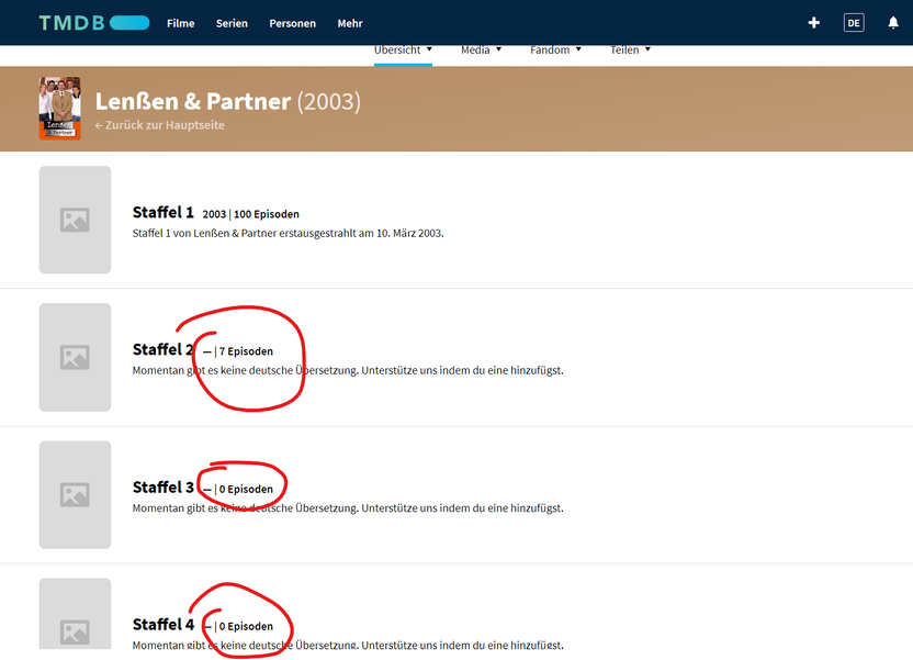

Wenn es hier auf “Mediathek-Standard” steht, dann liegt es daran, dass auf TheMovieDB.org nur Details zu Staffel 1 hinterlegt sind:
Stelle “Reihenfolge Folgen” auf “TheTVDB (aired)”, dann Erneuere die Metadaten für die gesamte Serie.

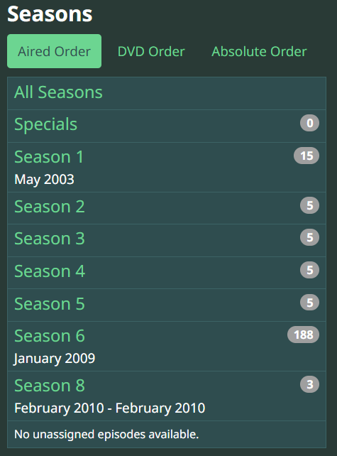

Im Falle von Niedrig & Kuhnt sollte man das aber nicht tun, denn hier ist die Lage umgekehrt.
Dennoch fehlen auch hier auf TheMovieDB die Standbilder fĂĽr die Folgen:
Dies könnte ein Grund sein, warum Plex hier wieder und wieder versucht, die Metadaten zu vervollständigen.

Ich schrob oben, dass es keine vollständigen Metadaten gibt. Also wird es immer wieder versucht – auf den Verdacht hin, dass ja inzwischen evtl. mehr zur Verfügung stehen könnte.
