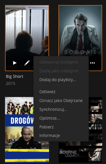

A co jeśli ja mam zainstalowaną najnowszą wersję serwera plex i pod wspomnianymi trzema kropeczkami nie mam do wyboru"dopasuj/popraw nieprawidłowe dopasowanie"??
Z góry dziękuję za pomoc i pozdrawiam : )
@michalborowczyk napisz mi jaką masz wersje PMS, na jakim systemie masz plexa i jak możesz poproszę o screena lub zdj.
Mam najnowszego plexa i u mnie jest. Podeślij screena. Pomożemy.
Dziękuję za tak szybki odzew : ) PMSa mam zainstalowanego na QNAP TS-251 w wersji PlexMediaServer_0.9.16.6.1993-5089475_x86.qpkg
Może w wersji na NASy tego brak?
Ja źle szukałem… Tzn. czytanie ze zrozumieniem się kłania… Należy wejść w film i wtedy kliknąć w trzy kropki… Wszystko jest, ale znalazłem jedną pozycję gdzie tej opcji nie ma : (
Dokładnie, właśnie ci odpisywałem. Jest “dopasuj” wiec klikasz i szukasz. Masz trzy różne biblioteki do wyboru Freebase/The Movie Database/FilmWeb (pod warunkiem ze filmweb agent masz dograny)
Działa : )
