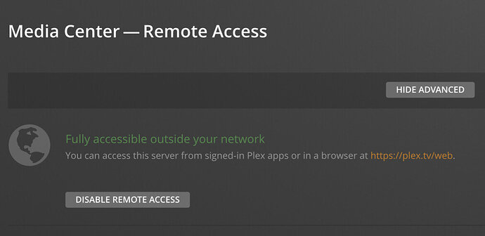

Also My server shows that its remotely accessible

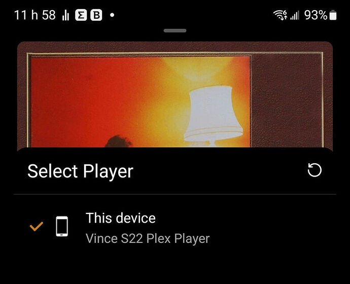

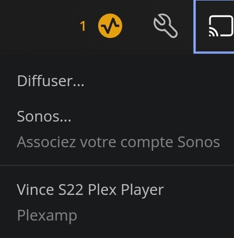

Bonjour, j’éprouve le même problème sur Android, Windows, et sur le mon serveur sur Nas Synology. Impossible de faire jouer sur mon système Sonos. Je ne vois tout simplement pas mes appareils Sonos dans la liste de diffusion sur Plex amp,

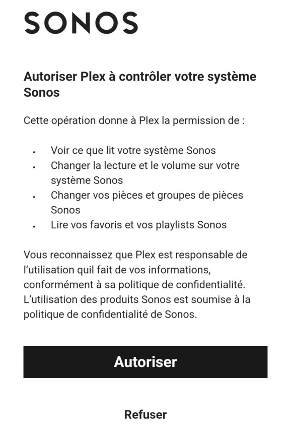

J’ai cependant accès à l’onglet pour associer mon compte Sonos:
La procédure fonctionne jusqu’à terme, mais sans résultat. L’option association compte Sonos reviens en boucle.
