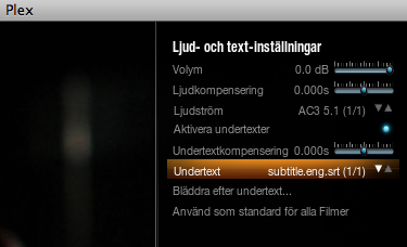

“Bläddra” fungerar fortfarande inte. Om du gjort allt rätt så ska du, medan avsnittet/filmen spelas upp, se subtitle.srt (eller liknande)som vald undertext i OSD:n. Se bifogad bild.
Har du gjort fel, som t.ex. inte döpt undertexten till exakt lika som filnamnet som innehåller filmen/avsnittet, så kan det där hända. Eller om du använder fel typ av udnertext-filer. Rekommenderat format är .srt
