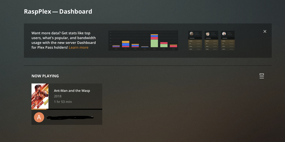

Bisogna cercare di evitare la transcodifica se vuoi che il flusso video vada liscio. Plex fa la trancodifica quando il client non supporta il video che stai riproducendo. Ad esempio alcune tv non supportano i file mkv e così plex deve convertirli prima di inviare i dati dal server al tuo televisore. L’errore che ti da il server potrebbe essere dovuto al fatto che essendo la transcodifica un processo molto pesante e essendo il rasp molto povero di risorse il sistema non riesca a convertire e mandare in rete il file in maniera costante. Potresti mandarmi una foto della schermata dove vedi chi sta riproducendo? Così vedo ciò che causa la transcodifica.
Io ho risolto il problema della transcodifica sul mio rasp convertendo tutta la libreria dei miei video in modo che siano compatibili con ogni genere di device.

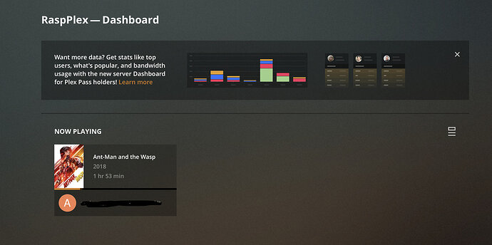

Lo vedo semplicemente dalla dashboard se non erro
Clicca sull’icona a destra così si espanda e vedo i dettagli
Si scusami
Il problema è dovuto alla codifica del video che è MPEG4 mentre iOS supporta solo h264 perciò plex fa la transcodifica. Dovresti pre-convertire il video e dopo caricarlo su plex così va in direct stream (come l’audio)
