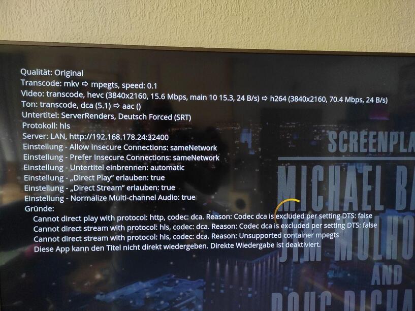

Ich habe (mittlerweile leider) einen Samsung TV von 2020 gekauft, siehe oben, DTS Wiedergabe ist nicht. Durchschleifen zum Home-Entertainment System von Samsung geht scheinbar auch nicht, da wird auf AAC Transcodiert. Desweiteren wird scheinbar der hevc Codec bei 4K auf h.264 transkodiert, also läuft der Film schon mal gar nicht.
Der Ton wird über HDMI ARC übertragen, ein durchschleifen vom Home-Entertainment System zum TV geht, ein durchschleifen von DTS zum Home-Entertainment System geht nicht, da ist die Möglichkeit am TV ausgegraut.

Hi.
DTS geht auf Samsung-TVs grundsätzlich nicht. Die wollten nicht für die Lizenz bezahlen… zumindest war das bis vor Kurzem noch so.
4K sollte auf den Geräten grundsätzlich gehen, aber sogar bei den QLED war Samsung bisher zu geizig Gigabit Ethernet einzubauen. K.a. ob die neusten Modelle schon weiter sind. Somit ruckeln 4K Filme auf den Samsung grundsätzlich ab einer gewissen Bitrate. Kann man also vergessen. Gerade das 70,4 MBit Video wird nicht funktionieren. WLAN kannst du eh vergessen von der realen Bandbreite. Nichts destro trotz sollte er es zumindest versuchen abzuspielen, somit vermutlich Setting in der App?
HDMI ARC …durchschleifen von DTS zum Home-Entertainment System geht nicht,…
Auf der CNET Seite steht war was von DTS-Support, aber auf der Seite von Samsung selber nicht. Spielt das also vermutlich auch überhaupt kein DTS ab?
Welche Hardware benötige ich?
Wenn du 4K Filme mit hohen Bitraten angucken willst, kommst du meines Wissens um einen eigenen Player nicht herum. Es sei denn es gibt mittlerweile TVs mit Gigabit Ethernet. Ich hatte erst den kleineren NVIDIA Shield, die hat aber wohl zu wenig RAM, was dazu führt, dass der Player oft abgestürzt ist. Die große Variante funktioniert TOP mit GBit-Ethernet Anbindung an den Server.
Welche Möglichkeiten habe ich jetzt? Welche Hardware benötige ich?
Einen Receiver/Anlage, die auch wirklich DTS abspielt. Dann idealerweise einen Player an den Receiver drann, um den Ton direkt abgreifen zu können und dahinter der TV. Was anderes fällt mir da nicht ein.
