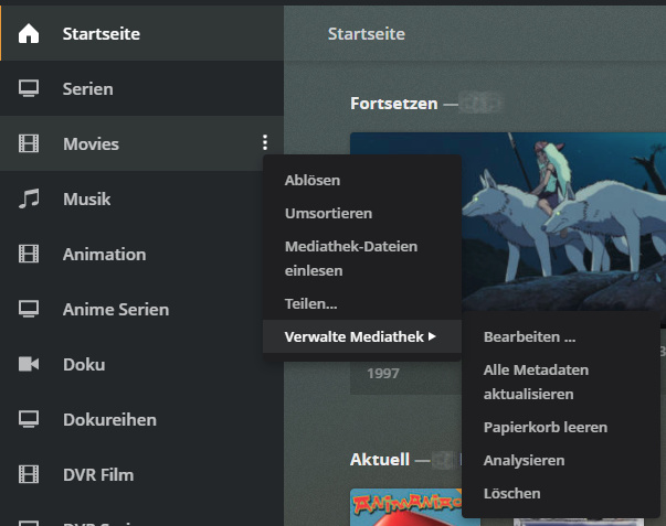

“Clean Bundles” heißt bei deutscher Spracheinstellung “Pakete aufräumen” und findet sich unter
Einstellungen - Server - Verwalten - Fehlerbehebung
“Scan-Bibliotheksdatei” (LOL) ist “Mediathek-Dateien einlesen”

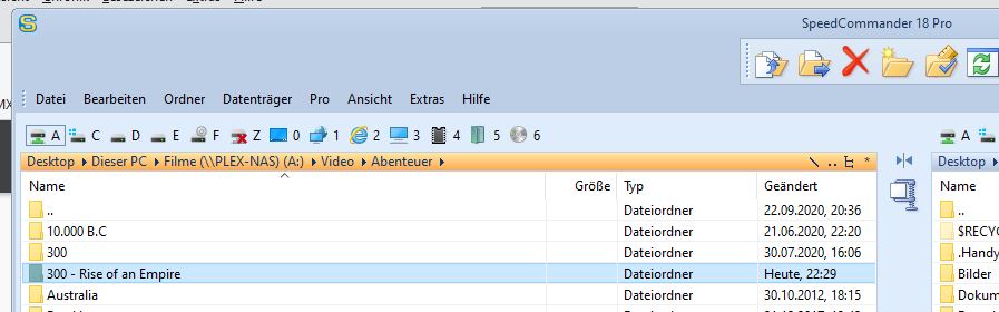

Hast du die Medienordner zufällig per UNC Pfad (z.B. \\servername\Medien) hinzugefügt?
Hier habe ich den Ordner angelegt. Ich glauge wenn ich ihn lösche bleiben die Ordner auf dem NAS noch bestehen. Nur in Plex sind sie dann nicht mehr zu sehen.
Nein habe ich nicht sondern über die normale oberfläche von Windows
Das wäre eine komplette Mediathek. Ist zwar etwas unnötig, der Effekt ist aber der selbe.
Was meinst du mit “normale Oberfläche”?
Wenn der Server auf Windows läuft, die Medien aber auf einem NAS liegen, dann gibt es zwei Möglichkeiten das NAS anzusprechen:
Entweder man weist dem Fileshare einen Laufwerksbuchstaben zu,
oder man benutzt die Form \\nas\freigabename\ordner.
Welche hast du benutzt?
Habe jetzt schon mal den Abenteuer Ordner in Plex gelöscht und dan wieder neu erstellt.
Leider hatte ich jetzt 8 Filme vorher war es nur einen.
