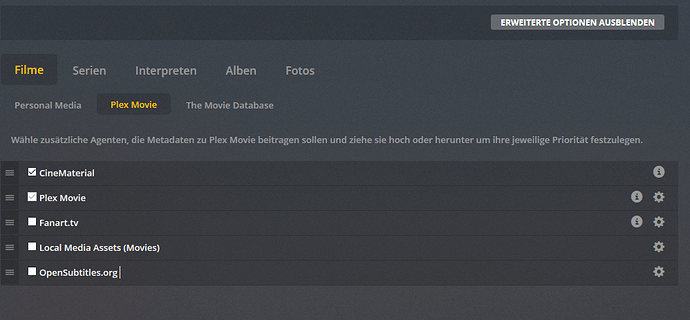

Eingebettete Metadaten enthalten Unfug.
Local Media Assets an die unterste Stelle ziehen in
Danach Metadaten auffrischen.
Bei Filmen die durch die eingebettenen Metadaten falsch zugeordnet wurden, hilft evtl. nur ein kompletter Plex Dance

Oder aber du lässt es einfach weg.
Bei ordentlicher Konfiguration sollte auch der Standard-Agent deutsche Titel liefern.
Movies = Filme
Shows = Serien
Wenn du Local Media Assets komplett deaktivierst, sollten die eingebetteten Metadaten keinerlei Einfluss mehr haben.
Das gilt allerdings nur für Filme die man nach dem Deaktivieren neu hinzufügt. Für alle älteren ist u.U. der Plex Dance fällig, um die Metadaten los zu werden.
Vergiss nicht auf ‘The Movie Database’ zu klicken und die Einstellungen dort zu wiederholen.

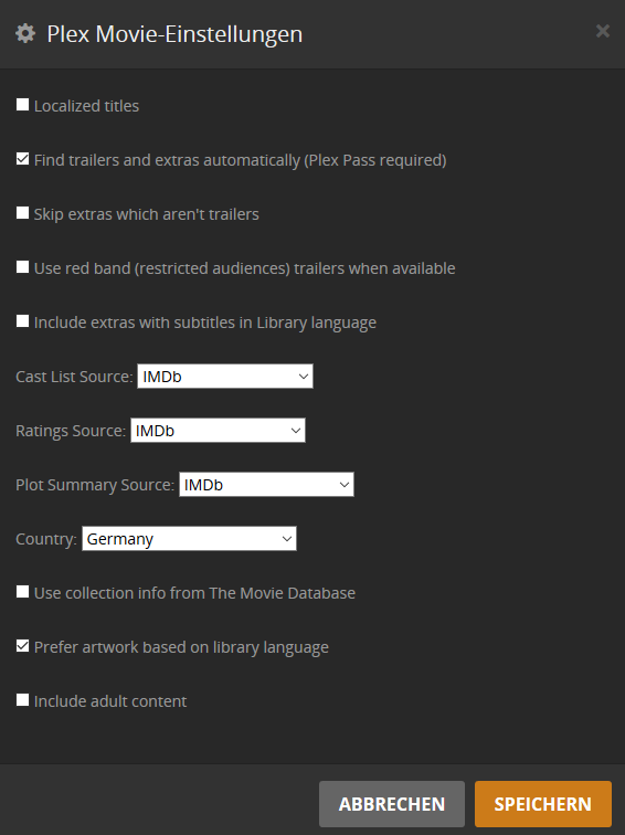

OK, und hast du die Optionen in den Agenteneinstellungen von Plex Movie genau so getan, wie in der Anleitung beschrieben?
Speziell Localized titles
Da muss ein Haken rein! Localized titles
Setze Cast List Source auf TheMovieDatabase, sonst gibt’s keine Porträtfotos.
‘Include Extras with subtitles in library lanuage’ ist auch günstig, sonst gibt’s ausschließlich englische Extras
Cool … hat zu 100% funktioniert.
1000 Dank für deine kompetente Hilfe
