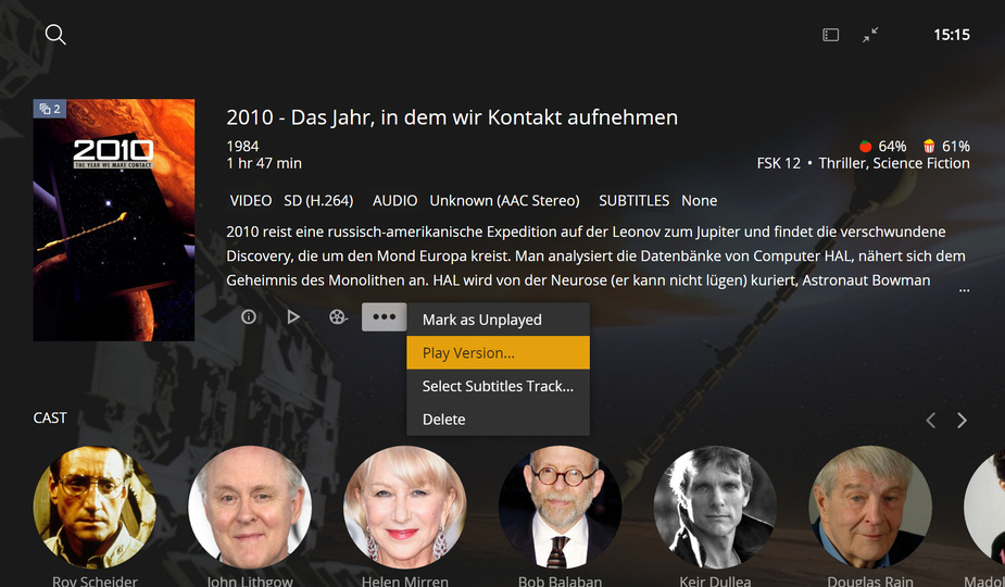

Sollte so ähnlich wie hier aussehen:
habs gefunden danke dir. sieht so änhlich aus wenn ich auf die Punkte wie du klicke kommt bei mir Version abspielen wenn ich da drauf gehe steht da Original oder Optimierte für TV.
Die Optimierte hat dann ja nur Full HD. Plex denkt also, das 4k nichts für Fernseher sind denn nach der Optimierung hat er ja auf HD Optimiert.
