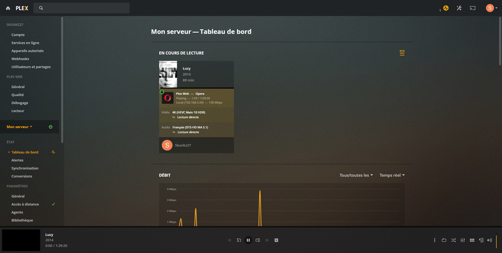

La capture d’écran du tableau de bord.
Salut,
Sur ton tableau de bord, aucune lecture en cours, donc dur de voir le probleme !
Tu as un emssage d’erreur ? a quelle moment ? les screen sont les bienvenues !
Re,
Si, tout mon problème est la, regarde tout en bas, Lucy en cours.
Sur la télé sa tourne en boucle et sa me dit no item found.
J’ai donc revérifié la destination de mon fichier tout est OK :’(
Merci beaucoup de ton aide.

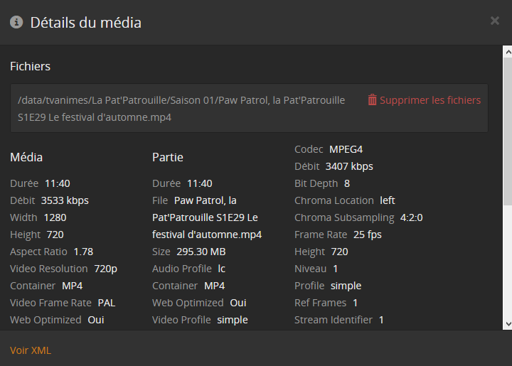

Que te dit il quand tu va dans les infos du media ?
SUPPRESSION DE L’IMAGE
Ça je l’ai mis au 1er post tout au début.
S’il considère le fichier “indisponible”, il l’indique dans cette partie, c’est pour cela que je te demande un screen.
Pas de souci voilà :
Opera Instantané_2019-12-27_124657_192.168.5.51
Bon, j’avoue ne pas avoir d’autres idées pour toi :frowning:

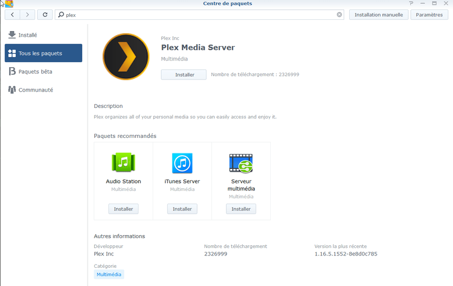

Tu utilise le paquets plex via Centre de paquets ou installation direct ou docker ?
Alors là, Je pourrais pas te dire.
Explique moi ?
Comment a tu installé plex sur ton Synology ?
Par le centre des paquets ?

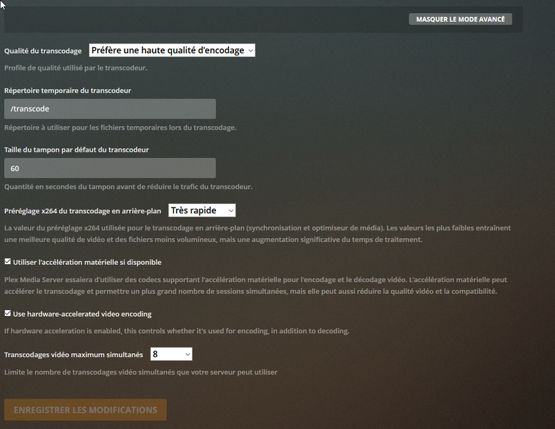

As tu essayer de désactivé le transcodage hard ?
Si tu as discord, N’hésite pas a rejoindre le Discord Plex FR
Oui par le centre de paquets.
Pour le transcodage j’ai tout testé…
Le chemin vers le repertoire de transcodage est correct ?
Il devrait plutot être sous la forme :
/volumeX/Plex/transcode
Plex doit avoir la permission ecriture/lecture de ce répertoire
Je viens de faire le changement.
Rien du tout.
Screen :
