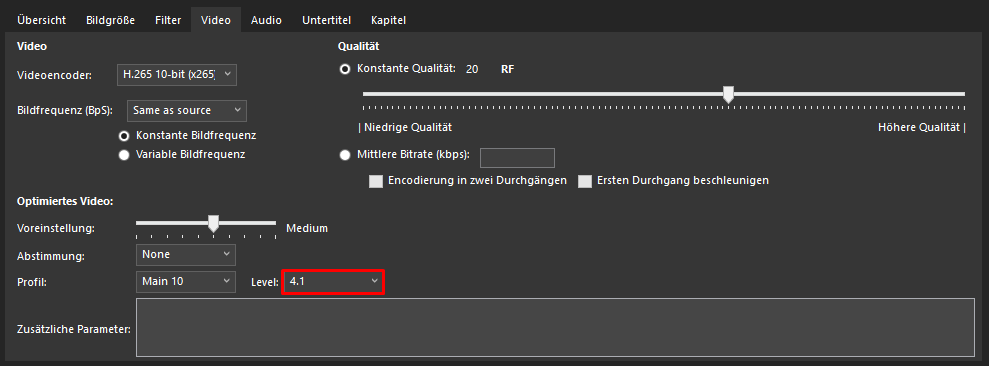

Ausserdem habe ich mir nochmal die HandBrake Videoeinstellungen angsehen nachdem ich den Videocoder auf H.265 10-bit gestellt hab. Hier mal ein paar Screenshots:
Erstmal hab ich den RF Regler auch auf 20 gestellt. Denke das lass ich auch erstmal so, weil ich bei normalen Blu-rays da sehr zufriden bin.
Zum anderen habe ich unten bei Profil dann gesehen, dass sich dort “Main 10” und “Main 10-intra” auftun und ich dann dazu ein Level einstellen kann.
Macht irgend eine Einstellung davon sinn?
Ich meine bei Blu-ray’s habe ich das Profil “High” und Level “4.0”.
Macht es Sinn bei 4K UHD’s das Profil auf “Main 10” und auch auf “Level 4.0” zu stellen?
(Ich vermute jetzt einfach mal als Laie, dass die 10 in Main 10 auf die 10-bit anspielt, denn wenn ich mal aus Interesse auf 12-bit stelle, wird unten beim Profil main12 und main12-intra angezeigt).
Oder sollte Profil und Level weiterhin einfach auf “Auto” bleiben wenn ich H.265 10-bit verwende?
Vielen Dank im voraus. :slight_smile:
Lass die beiden auf Auto, wenn du nach H.265 codierst.

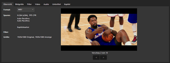

Doch ich habe aus meiner Wissbegierigkeit mal den selben Film einmal in 1080p mit H.264 und 20 RF und einmal in 4K UHD HDR mit H.265 10-bit und 20 RF umgewandelt und dann an meinem TV angesehen und immer wieder hin und her gewechselt um einfach mal zu vergleichen. Das 4K Bild sieht einfach Blass und Farblos aus. Und das schiebe ich jetzt nicht mehr allein nur auf meine Geräte, denn wenn ich die beiden Dateien mal bei HandBrake in der Vorschau betrachte, dann sieht man das auch dort schon. Aber schaut selbst:
1080p Blu-ray:
4K UHD HDR Blu-ray:
Diese beiden Screenshots spiegeln es eigentlich schon exakt genau so wieder, wie es am Ende dann auch auf meinem TV aussieht. Und gefallen tut mir das gar nicht. :frowning:
Ohne der Experte zu sein, behaupte ich mal, das liegt an den beiden extra Bits. Wenn der TV keine 10 Bit kann, dann muss ja irgendwer die 10 Bit Daten auf 8 Bit abbilden. Nun Video-Encoding spielt sich nicht in RGB ab, sondern in einem reduzierten Farbraum. Diese Abbidung läuft zuweilen unter dem Begriff Tonemapping., da ihr unterschiedliche Profile zugrunde liegen können.
Also am Ende denke ich, bei Deiner gegenwärtigen Gerätekette sind 10 Bit einfach zu viel.

Nein. Es liegt daran dass ein 4K HDR Film einen anderen “Farbraum” hat als ein älterer, auf Bluray gespeicherter.
High Dynamic Range bedeutet, dass hier hellere Lichter und “dunkleres Schwarz” beschrieben werden. Wenn man das umwandeln will in den kleineren Farbraum den man bisher von Fernsehern gewohnt ist, muss man den Farbraum anpassen. Und das ist beileibe keine triviale Angelegenheit, die man vollautomatisch erledigen könnte.
Mehr dazu High Dynamic Range Image – Wikipedia
Ja. Zumal wie oben auf den beiden Screenshots zu sehen ist, das Bild dort genau so aussieht wie eben am Ende im Film, wenn ich ihn am TV ansehe.
Also es liegt definitiv nicht nur an den Gerätschaften, sondern auch am Quellmaterial.
Schieb ich die 1080p MKV bei HandBrake rein, sieht sie eben Satt und Farbenfroh aus. Das gleiche hab ich am Ende auch am TV via Plex.
Schieb ich die 4K UHD HDR MKV bei JandBrake rein, sieht sie nicht Satt und Blass aus. Und auch hier habe ich das gleiche am Ende am TV via Plex.
Und an zweiterem habe ich keinen Spaß beim anschauen wenn ich ehrlich sein soll.
Da bin ich gerade wirklich eher auf dem Zug das ich sage, ich bleibe bei der 1080p Auflösung (die ja bei weitem nichtmal schlecht ist), habe dafür aber ein für satteres und farbenfroheres Bild.
Mit dieser “Waschküche” kann ich einfach nichts anfangen, aber bin dennoch froh hier die ganzen Erfahrungen zu sammeln über H.264, H.265, 8-bit, 10-bit, etc… Ich lerne gerne dazu und probiere gerne aus. :slight_smile:
