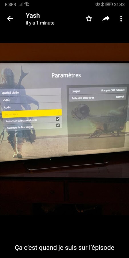

Ce sont pourtant bien des sous titres srt non ?
Le côté “externe” ne pose pas de soucis ?
Ok. As you can see on the picture, subtiles are “Français (SRT Externe)” and the problem is present.
And I wonder if “externe” could be a problem ? I don’t think but I prefer to ask the question.
Edit.Donc je ne comprends pas pourquoi la vidéo bug car les sous titres sont bien en srt
Ok, so it means I muse ask to my friend to check his setting and no forcing the subtitles.
So to give to him what to do, what is the option he must choose ? (This is my screenshot)

Edit :
@trumpy81 , I have watched with pictures on the ps4 of my friend and I don’t find the setting “Only Image Formats”
Menu Avancé
Menu Sous titre
Thanks again for your help
Mince !!!
Ce qui veut dire que mon pote est bloqué avec sa ps4. Ou alors se diriger vers une box android. :frowning:
