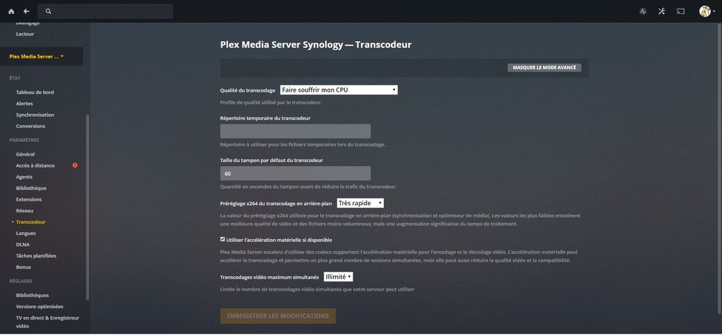

Bonjour Fydard,
Pour moi, augmenter la RAM du NAS ne t’aidera pas plus à résoudre ton problème.
C’est le décodage software du NAS qui est en cause la avec certainement des sous-titres au format PGS ou autres, non pris en charge par l’application Plex sur le TV.
Si tu rencontres également des problème de transcodage A/V sur tes médias sans utilisation des sous-titres, l’activation de l’accélération matérielle dans Plex Media Server sur ton NAS pourra aider, mais il faut pour cela être membre PlexPass et installer la version 64 bit du logiciel (disponible pour le DS418Play).
Attention cependant, cette activation donne une qualité vidéo moindre qu’avec un décodage software et l’utilisation de sous-titres non pris en charge par l’application Plex sur le TV (au format PGS par exemple) entraîneront toujours des saccades/buffering.
Pour être tranquille et ne rien changer au niveau de ton installation, une solution consisterait à utiliser l’application Kodi + l’addon Plex (anciennement “Plex for Kodi”) sur ton TV. C’est le lecteur vidéo de Kodi qui s’occupera du décodage des différents codecs A/V (via le protocole DLNA).
