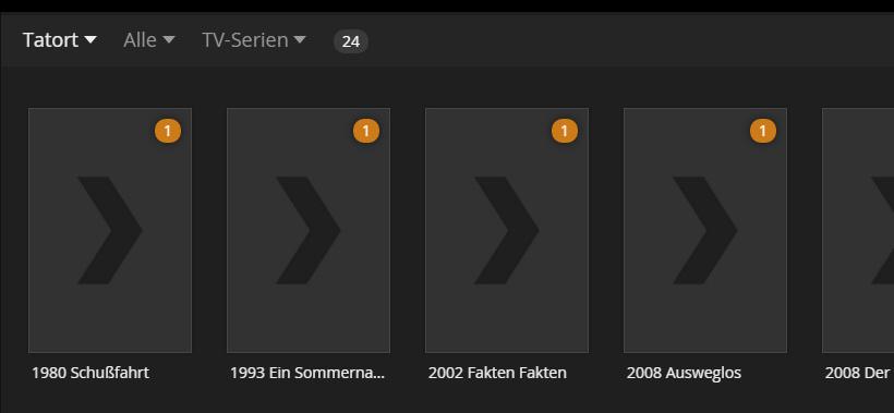

Ich habe Plex komplett neu installiert und dabei alles so eingerichtet wie in Post #1 beschrieben. Allerdings werden bei mir absolut keine Informationen heruntergeladen, weder Cover/Plakat noch Beschreibung. Es erscheint immer nur eine Szene aus dem Film als Cover/Plakat. Hab schon alle Maßnahmen durch die hier so beschrieben wurden. Die Dateien habe ich auch exakt so benannt wie es empfohlen wurde. Weiß nicht mehr weiter. Hoffe mir kann jemand helfen.
Ich habe jetzt nach allen denkbaren Varianten versucht meine Tatort Serien in Plex einzubinden.
Irgendwie alles erfolglos.
Ich bin aber der Meinung, dass es in meinem Fall nichts mit der Benennung zu tun hat, obwohl ich hier auch alle Formen dieses Thread mal durchgemacht habe.
Wenn ich meine Serien Aktualisieren lasse, dann läuft das alles sauber und Fehlerfrei durch.
Unter Aktivitäten steh dann
Verarbeitung abgeschlossen Tatort: Der tote Chinese in Tatort
Wenn ich auf den Link Tatort: Der tote Chinese klicke, dann bekomme ich ein korrektes Cover mit Hintergrundbild.
Wenn ich aber in die Mediathek Tatort gehe, sind dort keinerlei Cover
Muß ich da noch etwas einstellen?
Wie sind die Dateien benannt? Wie sieht die Verzeichnisstruktur aus?
Hast du eine eigene Mediathek für die Tatorte (sieht zumindest so aus)?
Hast du die Mediathek als Serien- oder als Filmmediathek angelegt?
Wenn sie eine Serienmediathek ist, findest du die Tatorte hier aufgelistet:
http://thetvdb.plexapp.com/index.php?tab=series&id=83214&lid=14
Besonderheit zu anderen Serien: die Staffeln haben vierstellige Nummern (es sind die Jahreszahlen). Das Serien-Namensschema dementsprechend anpassen!
z.B.: Serien/Tatort/Season 2015/Tatort - s2015e25 - Flueckiger 08 Schutzlos.ext
