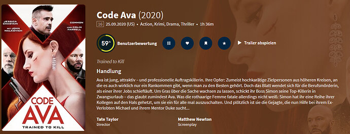

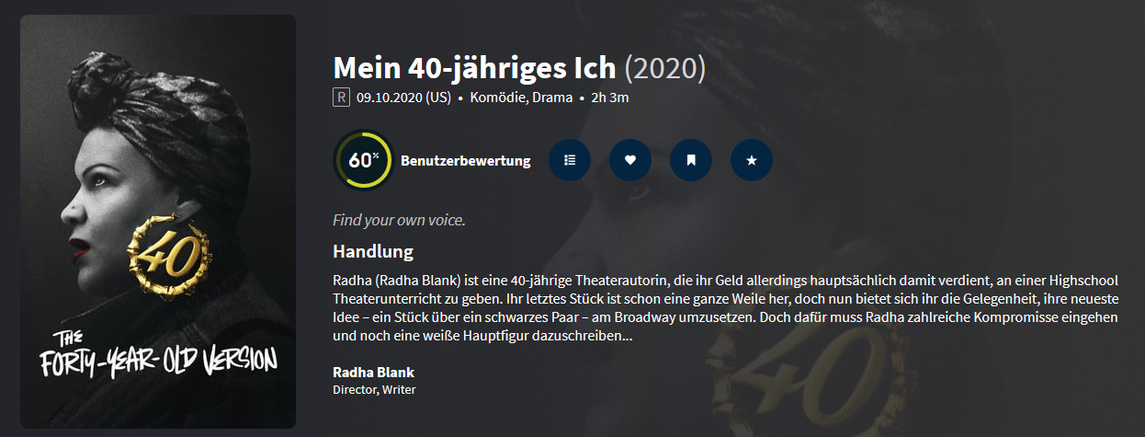

Hi Leute ich habe seit dem neuen Agenten das Problem, dass fast alle Filme nur noch auf Englisch gefunden werden obwohl es z.B. auf themoviedb.org alle Filme eine deutsche Handlung haben.
Beispiele:
Beide Filme gibt es bei moviedb:

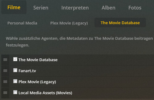

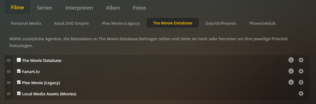

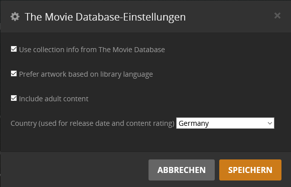

Folgende Einstellungen sind in Plex gesetzt die meines erachtens richtig sein sollten.

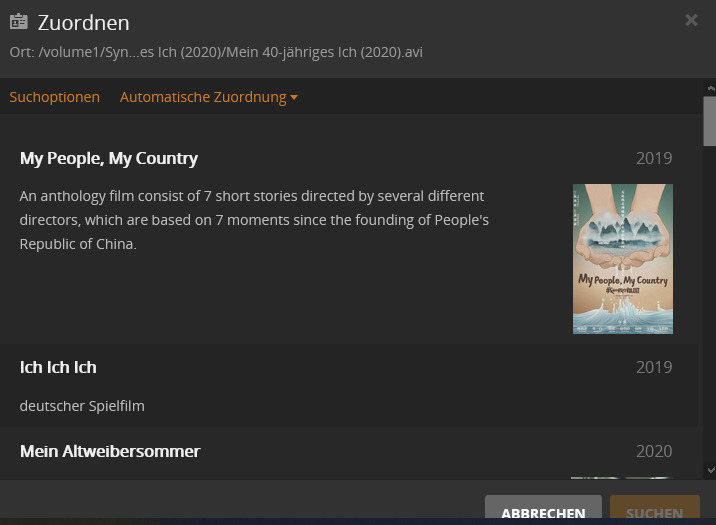

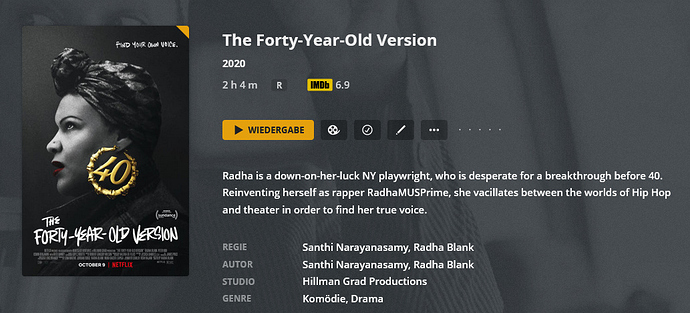

Was ich witzig fand bei dem Film: Mein 40-jähriges ich war erst alles auf deutsch dann hat er plötzlich den Titel auf Englisch geändert und alles war Englisch. Ich habe manuell nach dem Film gesucht:
Wenn ich die Zuordnung aufhebe und den Plex Agent nach dem Titel suchen lasse findet er gar nicht richtiges:
Also stelle ich auf moviedatabase um dann findert er ihn aber der Text und Titel ist wieder auf Englisch.
