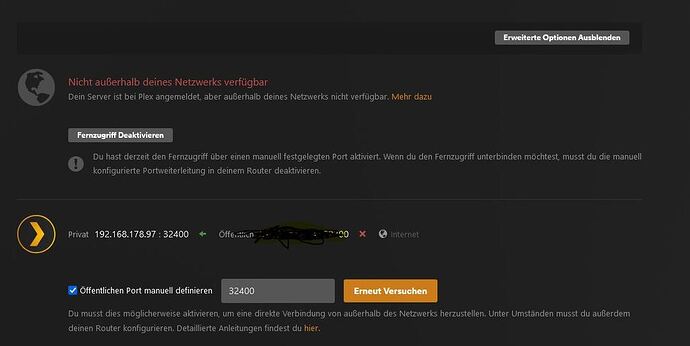

ich habe seit 2 Wochen die Problematik, dass ich seit dem Wechsel zu GVG Glasfaser meinen Server nicht von außen erreichen kann (DS-Lite-Tunnel). In der Fritzbox habe ich die Portfreigabe 32400 aktiviert, dann konnte ich nach einer kurzen Wartezeit den Server sehen.
Heute habe ich nach langem suchen und lesen die ipv6 aktiviert, sowohl in den Plex-Einstellungen als auch in der Fritzbox. Zudem klickte ich auf “Nur sichere Verbindungen zulassen” oder so ähnlich, seit dem kann ich Plex nicht mehr nutzen. Ich sehe lediglich ein rotes Dreieck mit einem Ausrufezeichen. Folgende Lösungsmöglichkeiten brachten bisher keinen Erfolg:
  • Die NAS DS918+ habe ich mehrmals neu gestartet
  • Plex als App mehrfach deaktiviert.
  • Alle Einstellungen an der Fritzbox de- und wieder aktiviert.
  1. Wie bekomme ich nun wieder Zugriff im Netzwerk auf meinen Server? Siehe Screenshot! (Von der NAS die App angeklickt und dann eine Fehlermeldung). Per Handy (Android App) kann ich im Heimnetzwerk Filme, Serien und Musik nutzen - jedoch scheitert die Verbindung am PC via app.plex…
  2. Außerhalb sollte es mit der ipv6 Portfreigabe funktionieren, dazu habe ich bereits hier im Forum einiges gelesen.
Ich hoffe auf eure Hilfe - Vielen Dank!
Wenn ich das richtig verstehe, hast Du direkten Zugriff auf das LAN und die DS918+? Dann kannst Du doch direkt die IP deines NAS ansprechen, gefolgt von Port 32400…also irgendwas wie https://192.168.0.10:32400
Bei meiner Installation ist das https zwingend, was dann freilich dazu führt, dass der Browser meckert, weil lokal keine Verschlüsselung funktioniert. Das kann man aber für den Notfall ignorieren und “weiter zur unsicheren Verbindung” (oder so ähnlich) anklicken, um zu Plex zu gelangen.
Danke @mstoebe für den Hinweis. Habe mich mit https:// und der ip einwählen können. Nun sehe ich intern den Server und habe die Einstellungen der sicheren Verbindung von “Erforderlich” auf "Bevorzugt geändert.
Über app.plex.tv komme ich nun auf Plex. Für einige Sekunden sehe ich keine Inhalte, dann werden sie angezeigt. Danach ist der Server mit einem gelben Kreis und schwarzen Ausrufezeichen markiert - “indirekt” steht dort.
Wenn ich nun auf “Erneut Versuchen” klicke, schaltet sich der Fernzugriff aus und ich erreiche den Server nur noch über die IP.
Sollte ich den den Port einfach mal ändern? Habe ich irgendwo anders einen Fehler gemacht? Eigentlich sollte alles funktionieren, da ich ipv6 in Plex aktiviert habe und die Portweiterleitung ebenfalls.

Ich habe soeben den Port 443 in der Freigabe der Fritzbox sowie bei Plex geändet, leider kein externer Zugriff möglich.
