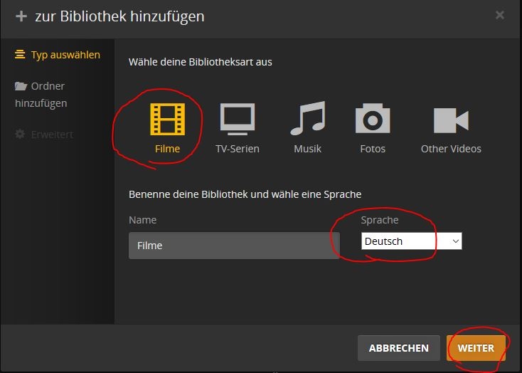

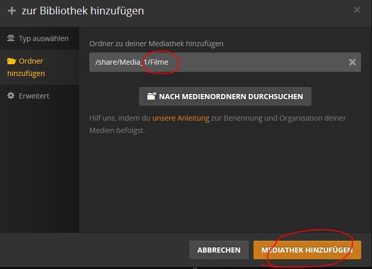

So!
Jetzt kann ich eine Mediathek hinzufügen!
a) Wie soll ich diese denn jetzt RICHTIG aufbauen?
b) Ich benenne dann die Files um (manuell oder per Filebot?
b-1) Wie weiß den Filebot welcher Film es ist, damit er den richtigen namen nimmt?
c) Ich schiebe dann die Files aus dem Ordner 1 in Filme rein
So wie ich gesagt habe ![]()
Neu Bibliothek, Typ Filme
Wenn nach dem Ordner gefragt wird, zeige ihm den Unterordner Filme und nicht die ganze Platte
