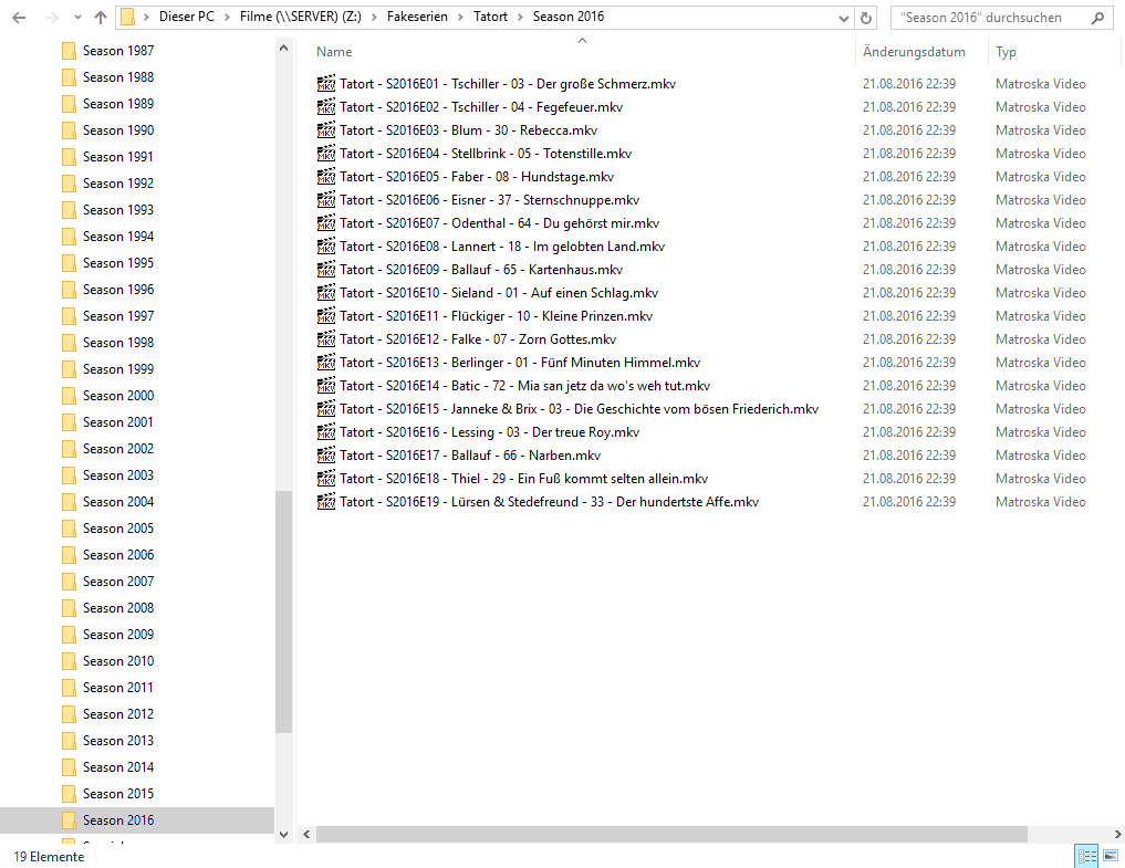

Da ich weiterhin eine Unterscheidung zwischen Tatort Köln, Tatort Münster, Tatort Hamburg und allen anderen Tatort’s (die irgendwie gut waren) haben wollte. Habe ich das wie folgt gelöst:
Ich habe vier Ordner erstellt
  • Tatort
  • Tatort - Köln
  • Tatort - Münster
  • Tatort - Hamburg
Innerhalb der Ordner habe ich dann die Seasons und die Episoden so benannt wie in http://thetvdb.com/?tab=series&id=83214&lid=14 vorgegeben. Das klappt bei mir sehr gut.
