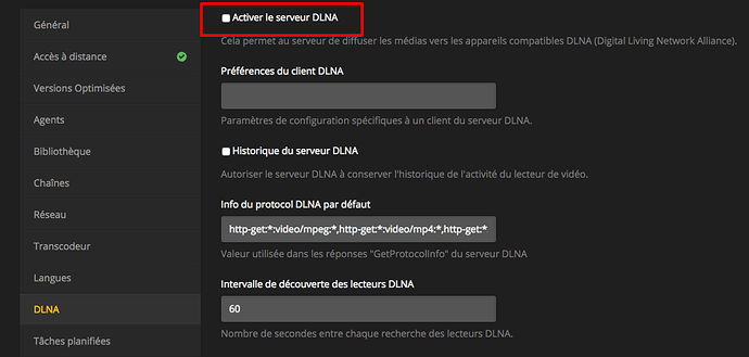

tu n’utilises pas d’application PLEX sur ta TV mais tu passes en mode DLNA (serveur de fichiers)
il faut que tu l’actives dans les paramètres de PLEX sur ton PC

Salut
Je viens d’avoir le même problème que toi avec un téléviseur LG de 2012. Le téléviseur voyait parfaitement le contenu du serveur DLNA du Plex Media Server. Mais après une mise à jour du serveur Plex, plus aucun contenu n’est visible depuis le téléviseur alors qu’il voit parfaitement le serveur lui-même. Je pense que la mise à jour de Plex exige dorénavant une authentification des périphériques qui s’y connectent. Les périphériques modernes demandent une vérification par code PIN comme Google Cast, PS4 etc … Le téléviseur est trop ancien pour s’authentifier de cette manière. Un des paramètres de Plex te permet de spécifier des périphériques qui peuvent se connecter sans authentification. Pour cela tu vas dans réglages avancés du serveur Plex, Réseau, Liste des adresses IP et des réseaux autorisés sans authentification, tu rentres l’adresse IP de ton téléviseur et tu valides. Sélectionnes à nouveau le serveur Plex dans la liste des sources de ton téléviseur et tu devrais voir à nouveau le contenu DLNA du serveur Plex.
Excellent jean.marc !
Je viens d’appliquer la procédure et tout est revenu dans l’ordre.
Merci. :-h
