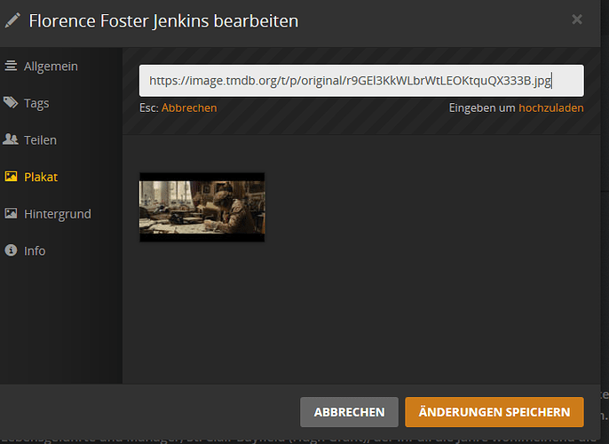

Sooo. Also hat ja alles geklappt wie gesdagt, doch jetzt mit einem mal hat er die Metadaten aktualisiert und bei einigen tauchen keine Bilder mehr auf. Habe Zuordnung aufgehoben und erneut zugeordnet. Texte und alles zieht er korrekt, aber bei den Bildern sieht man als ob er es aktualisiert hat, also das Bild dreht sich aber es ist nur ein schwarzes Cover… Manuell kann ich auf Plakat gehen und per URL das von TheMovieDatabase zuordnen. Unter Plakat zeigt er aber entweder nichts an oder er zeigt die Covers an und trotzdem ich sie auswähle passiert nichts… Jemand nen Tip?

Und hier sieht man zum Beispiel einen Film wo das Cover nicht angezeigt wird, obwohl es markiert ist. Habe also bei diesem hier nur mal nachgeschaut ob ein Plakat drin ist. Sind mehrere drin und auch wenn ich die Covers tausche erscheint immer nur schwarzez Cover:
Es ist ja auch nicht bei allen weg. Ich würde sagen bei ca. 30 % und bei allen neuen funktioniert es auch nicht so wie es aussieht. Heute zum Beispiel Guardians of Galaxy 2 eingefügt. Findet alle Daten aber das Foto Cover bleibt schwarz…
Hier mal ein Beispiel wie unterschiedlich das ist. Habe gedacht ob es vielleicht Filme einer bestimmten Festplatte sind, aber daran liegt es auch nicht.
