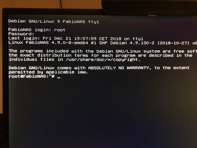

Se lo faccio direttamente sulla macchina, l’accesso tramite root funziona.

perfetto tutto normale da ssh non puoi loggarti come root “forma di sicurezza”.
Ti loggi con account che hai creato quindi Fabio e scrivi “su” e ti chiede la password di amministratore, la inserisci e ti cambierà il simbolo da fabio@FabioNas:$ a fabio@FabioNas:# questo vuol dire che hai i permessi di amministratore a quel punto puoi installare è procedere a inserire le stringhe per installare OMV
Ricorda una volta messo OMV e ti provi a collegare con SSH il login non sarà “Fabio” ma ssrà “root”

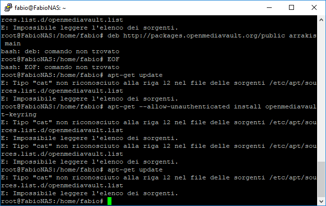

Il comando “cat /etc/apt/sources.list.d/openmediavault.list” + invio mi restituisce:
immagine
Poi faccio “cat <> /etc/apt/sources.list.d/openmediavault.list” + invio e mi restituisce:
immagine
Poi faccio “deb http://packages.openmediavault.org/public arrakis main” + invio e mi restituisce deb: comando non trovato
ok va bene il sources è inserito contina con gli altri comandi :

Perdonami ma continua a non funzionare…se ti do le credenziali di teamviewer, ti va di farlo tu?
