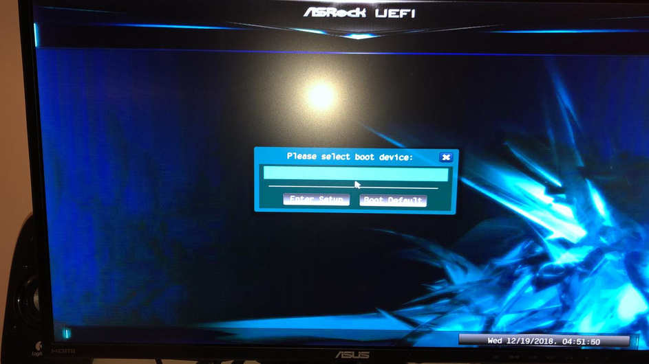

Con F11 accedo alla scelta del dispositivo da cui fare il boot, ma il menù è vuoto.
Qualcuno sa aiutarmi?

Questa è la situazione premendo F11 appena si avvia la macchina:
Come si vede, non posso selezionare nulla.
Il tipo di scheda che abbiamo non ha il BIOS ma la UEFI per OMV non e possibile avviarlo con una chaivetta UEFI.
Per installarlo devi installare Debian prima e poi installare OMV e piu facile a farsi che a dirsi, stasera ti mando i link e una sorta di procedura

Dubbio: ma indipendentemente dal sistema operativo, come mai l’F11 non mostra nessun dispositivo? Nemmeno i 2 dischi che vedo dal BIOS/UEFI.
Ciao
si è normale non vede niente

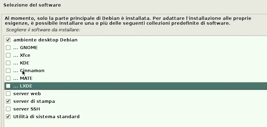

vai avanti selezioni ita, nome, utente, ecc… alla schermata SELEZIONE DEL SOFTWARE ricordati di flaggare server SSH e togli la spunta su AMBIENTE DESKTOP, l’ambiente grafico non ci serve.

Nella seguente schermata
Io imposto solo server SSH: corretto?
PS: l’installazione la faccio senza interfaccia grafica
