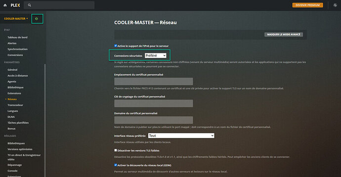

Ma connexion est sécurisée, j’ai compris (et c’est normal) que du moment où on travaille en https; les requêtes http ne passent pas.
( on voit ce qui est dit dans PS5 App will not connect to Local Servers )
To summarize, you must have your server published to plex.tv and you must have secure connections enabled in order for the PS5 app to communicate with your server.
Si ma connexion est sécurisée, et que mon app est visible sur mon ordi, et sur l’AppleTV, c’est que le serveur est “publié”, non?
Je n’ai pas de critères de routage spécifique sur la Freebox.
J’ai testé plein de paramétrages possibles dans la sécurisation de Plex, sans succès…
Est-ce que quelqu’un aurait une idée?
