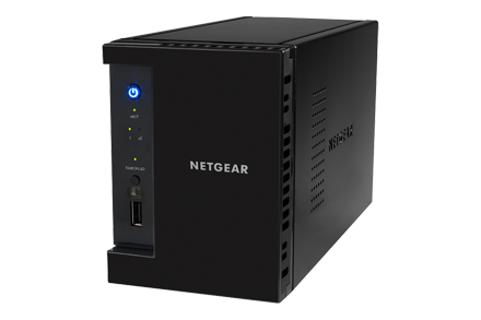

Cosa ne pensi di questo?
Il mio budget è di circa 200€ questo viene un po’ di più su questa cifra cosa mi consigli?
Grazie Francesco
Dipende dall’uso che ne fai. Quello che decide tutto è se intendi fare transcodifica o no.
Per farti un esempio, io ho un server gestito da un Rasperry 3b+ che gestisce tutto benissimo ma essendo una CPU a bassa potenza non riesco a ri-codificare un video e perciò prima di caricare un video devo essere sicuro che i suoi codec audio/video siano compatibili con il mio client. Ad esempio io non ho TV che supportano il 4k quindi non andrò mai a caricare un video con quella risoluzione.
Questo ti permette di risparmiare un sacco di soldi e di utilizzare meglio i tuoi HDD esterni che hai già. Stiamo parlando di una spesa di massimo 30 euro quindi molto economica.
Lo svantaggio è che ti devi assicurare che i file che carichi siano al 100% compatibili con il client. Altrimenti non potrai vedere quel filmato visto che il server non è in grado di ricodificare nulla.
