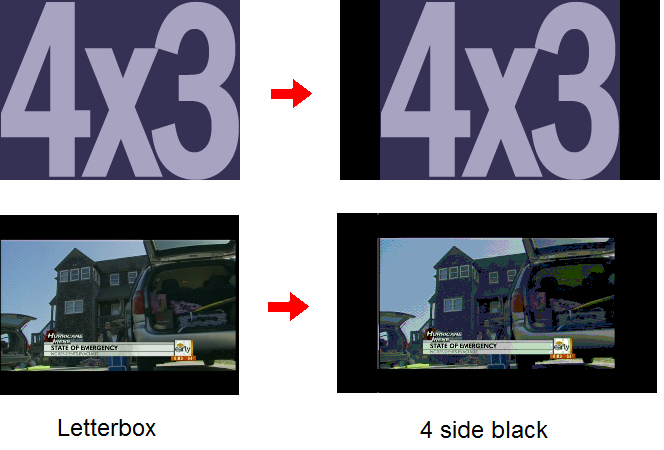

Un’altra e più subdola possibilità è che i tuoi file siano versioni di film in 16:9 ma codificati su fotogrammi in 4:3 con le bande nere sopra e sotto. Quando li apri sulla TV (che è 16:9) questa aggiunge bande nere a destra e a sinistra del frame 4:3. Così praticamente ti ritrovi un francobollo 16:9 all’interno del tuo grande schermo 16:9 semplicemente perché sono state aggiunte troppe bande nere. Prova ad aprire il filmato su PC e verifica come è il frame.

Questo è l’effetto “doppio letterbox” che intendevo…

E’ proprio quello che mi succede, non su tanti film ma su alcuni vecchissimi. La stessa cosa me la fa anche sul PC utilizzando VLC ma smanettando con le proporzioni in quel caso risolvo :slight_smile:

Se il problema è quello puoi usare la funzione “zoom” che di solito i televisori (o i client Plex) hanno, se non hai questa funzione, l’unica cosa da fare è ricodificare il video tagliando le bande nere (non so se c’è un modo per introdurre il taglio delle bande nere senza ricomprimere tutto il video)
No troppo sbattimento :slight_smile: Il Tv e cmq grande e anche versione francobollo mi accontento. Hai idea di come fare per vedere i fil ad esempio senza genere con i filtri? scusa la pesantezza ma è forse la cosa che piu mi preme :wink:
