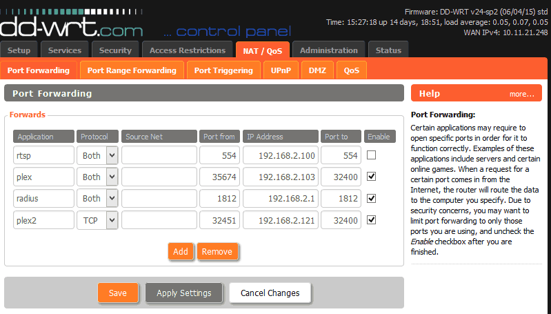

Ja natürlich, port 32400 gibt es nur einmal für einen Server, gib doch jedem Server eine eigene port Freigabe
Bitte internen Port und externen Port unterscheiden!
Der interne Port ist immer 32400, da ja jeder Server auf einer eigenen IP Adresse erreichbar ist, ist das eindeutig genug.
Der externe Port (also der zum Internet hin, am WAN Anschluss des Routers) hingegen sollte pro Server einzigartig sein. Sonst weiß der Router ja nicht, an welchen der beiden Plex Server er das Datenpaket jetzt weiter reichen soll.
Bsp.
extern Port   IP            intern Port
35674         192.168.2.103:32400       Plex Server 1
32451         192.168.2.121:32400       Plex Server 2
Die Portweiterleitungen müssen dann so im Router angelegt werden.
Die Nummer des externen Ports muss im jeweiligen Server unter
Einstellungen - Server - Remote Access - ‘Port manuell eingeben’
eingetragen werden. (und die Checkbox natürlich “angehakt”)
@ds24… Ja da Mault mein Router rum wenn ich versuche den port 2 mal zu Belegen :slight_smile:
@OttoKerner… habe jetzt zwei unterschiedliche externe Ports vergeben, habe neu gestartet und es gab keine Verwechselung beim Start.
Ich werde das mal ein paar Tage im Auge behalten, wenn der Fehler nicht mehr auftritt Melde ich das hier, bis dahin erstmal Danke.
Danke Problem gelöst, es lagt daran das ich wie OttoKerner gesagt hatte, ich musste den 2 Servern unterschiedliche externe Ports zuweisen.
