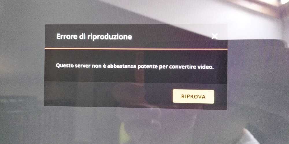

Ciao, posseggo uno smart TV Samsung e pochi giorni fa si è aggiornata l’app PLEX che ho sempre utilizzato senza alcun problema. Da quando si è aggiornata non riesco a visualizzare alcuni video che prima vedevo regolarmente.
Come media servere uso un nas MycloudEX2Ultra , che anche questo ha avuto un aggiornamento firmware negli scorsi giorni. Non ho idea di come sistemare le cose.
Allego il messaggio di errore
Gli stessi video che non riesco ad aprire hanno questo errore nel webserver
Aggiungo che invece su fire TV stick sull’ app PLEX si vede tutto tranquillamente

E’ dovuto alla transcodifica. Il TV non supporta qualche formato e chiede al server di convertire il file ma non è abbastanza potente.

Bisognerebbe capire se il problema è dovuto alla transcodifica o meno. Prima di questi aggiornamenti lo stesso file video veniva convertito o no?
Perchè in caso venisse lasciato in direct play allora è un problema di app altrimenti sembra un problema del codificatore dovuto all’aggiornamento del nas. Se riesci l’ideale sarebbe fare un rollback ad una versione precedente per capire quale delle 2 app ha creato il casino.
penso che lavorasse sempre il nas… per farti un esempio file video in 4k da 80gb funzionano alla grande, invece quelli che non funzionano sono molto più piccoli, sia di risoluzione che di qualità, file da neanche 300mb… incredibile…
La dimensione o formato non conta, conta il formato audio/video del file. Prova a mandare qua i file log mentre riproduci il file che vedo come mai non fa direct play.
