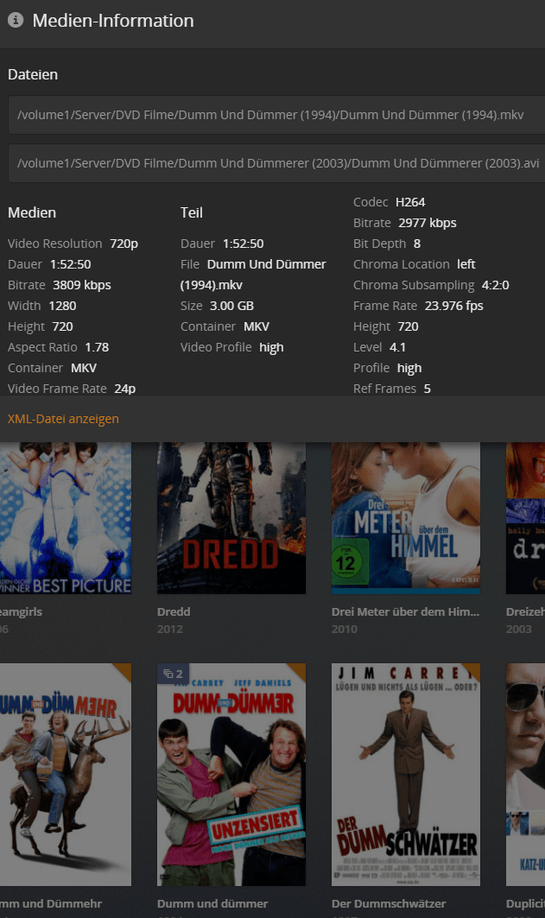

2.Problem: Siehe Bild
Ich hab ein paar Filme die er komischerweise mit anderen falschen Filmdateien verknüpft.
Ich finde den Fehler nicht, ich habe genau die Titel beschrieben wie sie heissen. Hab auch auf zuordnung korrigieren geklickt usw. aber ich bring die fehlerhaften veknüpfungen filmdateinen nicht weg. Bei jedem neueinscannen des einzelnen films nimmt er wieder den anderen film mit rein. (Dabei gibt es dann eine kleine 2 neben dem Bild) wie kann ich das beheben, habe das nicht nur bei Alien vs Predator, sondern bei circa 8 filmen.
insbesondere im Hinblick auf #2:
achte darauf, die Filme sauber zu benennen und bspw. bei diesen Filmen auch das Jahr der Veröffentlichung mit in den Dateinamen zu integrieren:
DVD Filme
.. > Alien vs. Predator (2004)
.. .. > Alien vs. Predator (2004)-cd1.avi
.. .. > Alien vs. Predator (2004)-cd2.avi
.. > Alien vs. Predator 2 (2007)
.. .. > Alien vs. Predator 2 (2007).mkv
Ansonsten kann es passieren, dass Plex die beiden Videos fälschlicherweise dem gleichen Film zuordnet.
Außerdem… bei Filmen, die auf mehre Dateien verteilt sind, achte darauf, dich an die Namenskonventionen von Plex zu halten – dein Ansatz scheint funktioniert zu haben… mit -cd1/-cd2 (ohne vorheriges Leerzeichen) fährst du in dem Fall aber am sichersten.
Dein Punkt #1 ist ohne zusätzliche Informationen schwierig zu diagnostizieren. Es gibt ein paar allgemeine Themen, die Plex ignoriert (z.B. Dateien in einem “Extras”-Ordner, Disk-Images wie .iso oder .dvdmedia, Filme, deren Namen den Namenskonventionen einer Fernsehsendung entsprechen…).

Vielen Dank für die super Unterstützung, bin nun einiges am probieren. Vieles konnte ich optimieren, hatte viele .vob & .img dateien, schade das diese nicht unterstütze werden, werde nun alles in .mkv umwandlen.
Das Problem mit der Doppelbelegung habe ich zum Teil immer noch, habe nun sogar das Ersch.Jahr hinzugefügt (Siehe Bild) trotzdem wird es komisch untereinander verknüpft an was kann das liegen?
Nach dem Umbenennen musst du tanzen: Plex Dance
Im Zweifelsfall die beiden Filme getrennt voneinander hinzufügen.
In besonders hartnäckigen Fällen kann als letzter Namensbestandteil die IMDb ID in Klammern hinzugefügt werden.
Dumm und Dümmerer (2003) - (tt0329028).avi

Das lohnendste Log Plex Media Scanner.log
Dort stehen alle Dateinamen drin die erkannt wurden. Außerdem erkennt man dort, ob ein Dateiname als Duplikat eines anderen, bereits bestehenden Filmes interpretiert wurde (‘reusing item #’) .
