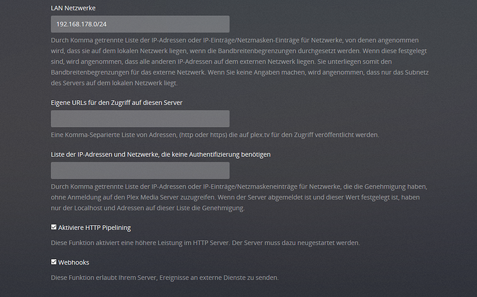

Oder ist die
192.168.178.0/24
“24” am Ende ein Tippfehler und soll “26” sein?

Oder ist die
192.168.178.0/24
Nein. Die 24 ist nur eine andere Schreibweise für 255.255.255.0, was deine Netzmaske ist.

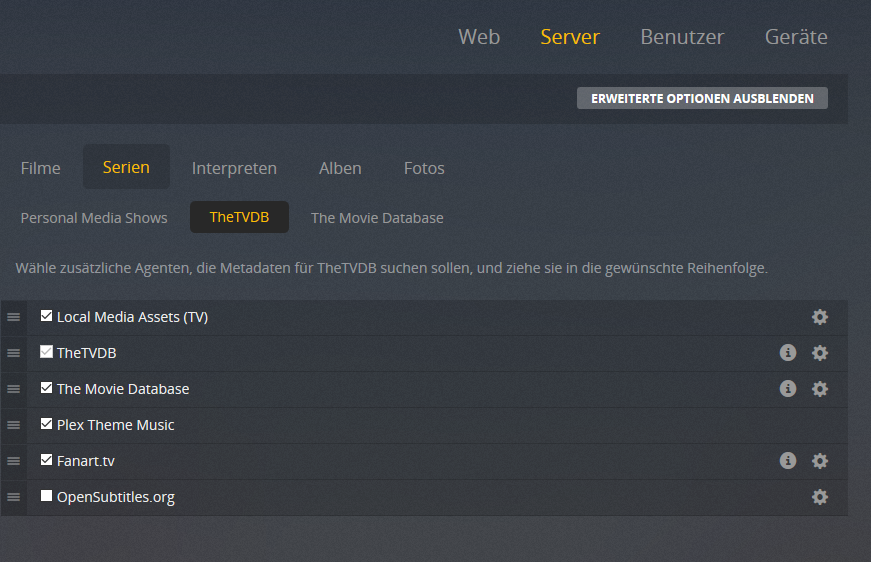

Kann es was mit meinen anderene Einstellungen zu tun haben?:
Sorry, diese Einstellungen helfen da nicht weiter.

Ich meinte die Einstellung für den Server.
Sorry, die Einstellungen sehen so aus
und
Das sollte also OK sein, oder?
Ja, das ist alles OK soweit.
